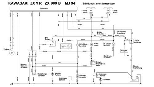

Anlasserrelais kann sein.
Muss aber nicht sein.
Vorher gibt's noch ein Start-Stromkreis-Relais.
Wenn das defekt ist,dreht der Anlasser auch nicht..
Siehe Stromlaufplan.

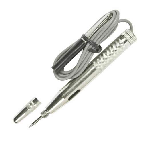

Am besten Prüflampe ans Anlasserrelais anschliessen ( Leitung GELB/ ROT ) und dann Startversuch durchführen.
Wenn Prüflampe nicht brennt,dann liegt's nicht am Anlasserrelais.
Prüflampe kostet 2,50 Euro.
Kannste hier kaufen :
https://www.arbeitsbedarf24.de/spannungspruefer-kfz?...
Am schnellsten geht es,wenn Du mit Prüflampe an der Zündbox die Leitung SCHWARZ/ROT anzapfst und Startknopf drückst.
Wenn Lampe nix brennen,dann isses die Armatur ( Startknopf/RUN-Schalter ).
Is immer besser mit der Fehlersuche nicht am Anfang oder Ende zu beginnen,sondern in der Mitte.
Mitte = Ausgangsleitung BK/ RD Startknopf
Vorteil an der Kiste :
-NEUTRAL-Leuchte hängt an der gleichen Sicherung wie der RUN-Schalter.
Heisst auf deutsch :
Wenn Neutrallampe brennt,dann is Sicherung ZÜNDUNG heile.
