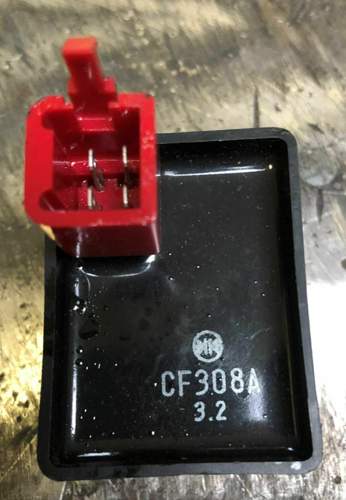

habe eine ZXR 750 L, welche gar nicht bzw. nicht richtig läuft.
Im Rahmen meiner Fehlersuche habe ich festgestellt, dass die Kraftstoffpumpe nicht richtig fördert.
Ich habe also den Schlauch von der Vergaser-Batterie abgezogen, um das Förderverhalten zu beobachten. Dies ist nach betätigen des Startknopfes sehr verhalten mit entsprechende Aussetzer.
Wenn ich die Kraftstoffpumpe direkt anfahre, dann fördert sich wie .... mit voller Leistung.
Das Kraftstoffrelais habe ich bereits "quergetauscht" ohne Veränderung.
Irgendwie bekommt, dass Relais nicht den richtigen Impuls zur Aktivierung.
Könnte dies an dem "Schaltkasten/ Zentralensteuereinheit" liegen?
Was meint Ihr?
Könnte ich diese mit einem von Euch mal "quertauschen"?

Defektes Benzinpumpen-Relais is ne Krankheit bei der Kiste.
Das 2.Relais wird auch nen Macken haben.
Neu kaufen oder kurzschliessen.
Aber mit Kl.15 Zündungsplus.
Das Relais hat einen Thyristor , der bei Kl
50 ( Anlasser-Strom ) durchschaltet.
Der wird verreckt sein.

Leider nein.
Ich habe das Relais von der ZXR in meine 6er Ninja eingebaut. Diese lief ohne Problem, d.h. am Relais kann es leider nicht sein.

Hab hier nen Schaltplan von der alten ersten ZX9.
Da siehst Du die Kabel am Relais.
PIN Rot = Kl.15-Zündungsplus über Killschalter
PIN Schwarz = Kl.1 Zünd Impuls getaktet
PIN Schwarz/Rot = Kl.50 -AnlasserPlus
PIN Schwarz/Blau = Ausgang zur B-Pumpe
Da wird bei Dir am Moped Kl.1 fehlen von der Zündspule.
Evtl.Kabelbruch

Die Idee mit dem Kabelbruch von KL 1 hört sich sich nicht schlecht an.
Werde ich auch nochmal prüfen/durchklingeln.
Habe auch mal einen Schaltplan angefügt.
Kann es auch ein grundsätzlicher defekt der Zündspule sein?
Die Farben stimmen soweit.
Nur ist bei der ZXR 750 die Klemme 50 / GELB-SCHWARZ.
Anstelle von SCHWARZ/ROT .
Der Rest passt.
Ansteuerung is die gleiche.
Hat ja bei der 6er gefunzt.Das Relais.
Wenn Du nen Frequenzmesser an Deinem Multimeter hast,kannste ja Kl.1 -SCHWARZ am Relaisstecker messen.
6.000 U/min sind 100 Hz.
Im Leerlauf ca.15 bis 20 Hz

Kann nicht an der Zündspule liegen,wenn Motor sauber läuft.
Einfach Hilfskabel von der Zündspule zum Relais ziehen.
Dann siehst ja ,ob es funzt.
Als Gegentest kannste auch die andere Spule anzapfen.
Müsste da Kl.1 GRÜN sein bei KAWA.
Und auf alle Fälle am Relaisstecker probeweise PIN ROT mit PIN BK/BU brücken.
Pumpe muss dann sauber fördern.
Fahr am besten ne Weile so durch die Gegend.
Danach Brücke entfernen und Fehler lokalisieren.
