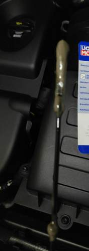

ich fahre derzeit einen VW TOURAN (5T1) 1.6 TDI Baujahr 02/16 und hat eine Laufleistung von 74 T km. Kürzlich tauchte eine Serviceanzeige auf mit dem Hinweis das Motoröl in 1700 km wechseln zu lassen. Da der letzte Ölwechsel erst 3 Monate zurückliegt und seitdem lediglich 4 000 km gefahren bin, überprüfte ich den Ölstand. Dabei stellte ich fest, dass das Motoröl sehr dick und cremig ist. Der Einfüllstutzen ist aber interessanterweise ganz normal, ölig aber keinerlei Spuren von cremigem Öl. Eine VW-Vertragswerkstadt meinte, dass die Zylinderkopfdichtung kaputt ist und es würde mich über 2500 Euro kosten. Die VW-Werkstadt zog nicht mal in Erwägung einen Kulanzantrag zu stellen, weil 1) ich den Service nicht bei VW-Vertragwerkstatt habe machen lassen und 2) ich hätte das falsche Öl (0w30) verwendet. Dieses Öl wurde durch eine freie Werkstatt im Rahmen der Inspektion eingefüllt.

Antwort: Keine Ahnung. Als Leihe bin ich davon ausgegangen, dass das Auto die Viskosität des Öls irgendwie registriert. Wie auf dem Foto zu sehen ist, ist das Öl sehr zähflüssig um nicht zusagen schleimig.

Dann sage ich: weiterfahren und beobachten.
Im Öleinfüllstutzen müsste ja sonst auch reichlich "Ölschlamm" sein.
Hast du den Ölmeßstab mal ein paar mal rausgezogen und wieder rein gesteckt ?
Nicht das da bloß etwas Ölschlamm im Führungsrohr sitzt welcher sich aus Kondenswasser gebildet hat.

ich habe den Ölmessstab lediglich zum Prüfen des Ölstands rausgezogen. Ich werde gleich schauen, ob und wie stark das Führungsrohr verschmutzt Ist. Danke für den Hinweis!

Hallo Zusammen, ich werde heute noch in der freien Werkstatt eine Motorspülung inkl. Ölwechsel- dieses Mal- mit richtigem Öl vornehmen lassen. Anschließend werde ich regelmäßig den Kühlwasserstand sowie das Öl bebochten. Falls dannach wieder zum Verscheimen des Motors kommt, muss ich wohl leider die Zylinderkopfdichtung auswechseln lassen. Ich halte euch auf dem laufenden. Habt ein gesegnetes Fest und schöne Feiertage. Vielen Dank für eure Unterstützung!

Die Motorspülung habe ich auch von der gleichen Werkstatt vornehmen lassen. Das Öl wurde dann zentrifugiert, um es auf Metallabrieb und auf die Menge des Wassers zu untersucht. Es stellte sich heraus, dass der Wasseranteil im Öl geringer war als befrüchtet. Daraufhin haben wir beschlossen das Auto, dieses Mal mit richtigem Öl, noch eine Weile zu fahren und dabei ständig den Kühlwasserstand sowie das Öl im Auge zu behalten bevor die Zylinderkopfdichtung ausgetauscht wird. Über das weitere Vorgehen werde ich euch informieren. Einen schönen Abend und einen guten Rutsch ins neue Jahr!!!
