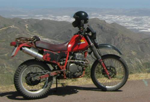

da ich gedenke einen vergaserflansch auf'm 3-D drucker herzustellen, wäre es gut, die temperatur des zylinderkopfes zu kennen; weiss jemand wie hoch die ist, bei einem luftgekühltem benzin-einzylinder? Die oberfläche aussen.

@Genie21 maximaltemperatur, also im hochsommer :) HondaXL600, original doppelvergaser hat halt so'n gummi+isolierplatte. ich bau auf einzelgaser um, darum die frage

@Alexis motorumgebung und zweck: siehe foto
