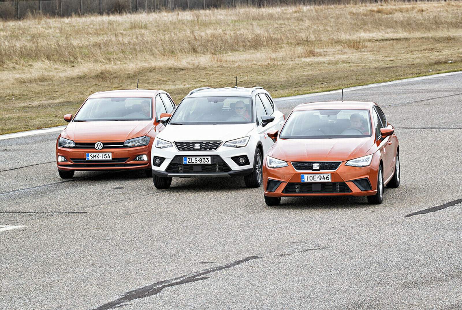

Berlin - Die finnische Autozeitschrift Tekniikan Maailma (TM) berichtet über eine Sicherheitslücke des Gurtsystems im Seat Arona und Ibiza sowie im VW Polo. Bei einem ruckartigen Spurwechsel öffnete sich im Test plötzlich der Sicherheitsgurt bei einem der Sitze der Rückbank.
Drückt das linke Gurtschloss leicht nach rechts, wird das rechts liegende Gurtschloss entriegelt Drückt das linke Gurtschloss leicht nach rechts, wird das rechts liegende Gurtschloss entriegelt Quelle: Tekniikan Maailma In einem Vergleichstest der finnischen Zeitschrift traten verschiedene Kompakt-SUV, darunter der Seat Arona, gegeneinander an. Zu dem Testprozedere gehört unter anderem ein Spurwechsel-Test mit vollbesetztem Fahrzeug. Also fünf Personen an Bord. Bei einer starken Linksbewegung des Seat Arona löste sich der Sicherheitsgurt des linken Sitzes der Rückbank.
Das Problem: Der in der Mitte sitzende Passagier wird durch die beim Spurwechsel auftretenden Fliehkräfte gegen das eigene Gurtschloss gedrückt, das wiederum auf den Entriegelungsknopf des daneben liegenden Schlosses drückt. Daraufhin springt die Entriegelung auf und der Gurt öffnet sich.
Auch im Stand trete der Sicherheitsfehler auf, wenn sich der mittig sitzende Fahrgast auf seinem Sitz etwas ausgiebiger bewege. Laut der Zeitschrift entriegelt das System schon bei leichtem Druck auf den Knopf.
Ein altbekanntes Sorgenkind
Der Seat Arona basiert auf der MQB-A0-Architektur des Volkswagen-Konzerns. Die finnischen Tester überprüften daraufhin weitere auf MQB-A0 basierende Fahrzeuge. Sie stellten fest, dass der Fehler beim Seat Ibiza und beim VW Polo ebenfalls auftritt.
In allen getesteten Fahrzeugen stammen die fehlerhaften Gurtschnallen laut "TM" von Takata. Der japanische Zulieferer, der seit Jahren Negativ-Schlagzeilen wegen Sicherheitsproblemen bei seinen Airbags macht, gibt indes an, lediglich Hersteller der Gurte zu sein, nicht aber der Gurtschnallen bzw. -schlösser.
In dem Test der Zeitschrift wurde ein Spurwechseltest mit vollbesetztem Fahrzeug durchgeführt In dem Test der Zeitschrift wurde ein Spurwechseltest mit vollbesetztem Fahrzeug durchgeführt Quelle: Tekniikan Maailma Im VW T-Roc (MQB-A1), bei dem das Design der Schnallen dem in Arona, Ibiza und VW Polo gleicht, tritt das Problem laut "TM" nicht auf. Dort sollen die Schnallen vom US-Autozulieferer TRW stammen.
Tekniikan Maailma informierte die Importeure der beiden VW-Marken. Basierend auf den Testergebnissen der Zeitschrift habe man im Werk das Problem identifiziert und beginne umgehend mit der Arbeit an einer Lösung, hieß es von Seat. Volkswagen betonte, sich so früh wie möglich bezüglich Korrekturmaßnahmen zu äußern. Ein Rückruf wurde zum jetzigen Zeitpunkt weder von Volkswagen, noch von Seat angekündigt.
