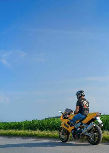

Hallo Kai,
ich selbst (35) bin seit einem Motorradunfall in 2010 recht weit oben links oberschenkelamputiert. Im letzten Jahr wollte ich es dann noch mal wissen, und bin das Thema Motorradfahren angegangen.
Allerdings genauso falsch wie du!
Aber der Reihe nach:
- Um überhaupt drüber nachzudenken, mit einem Handicap aufs Motorrad zu steigen braucht es als Erstes ein verkehrsmedizinisches Gutachten von einem Verkehrsmediziner. Darin nimmt dieser dazu Stellung OB es dir medizinisch überhaupt möglich ist, ein Fahrzeug mit deinem Handicap zu führen und welche Auflagen (Umbauten etc.) daraus erwachsen.
- Der sichere Umgang mit Handicap und Motorrad muss bei einer Fahrprobe beim TÜV nachgewiesen werden (entspricht im Umfang etwa der praktischen Prüfung)
- Um aber überhaupt die Fahrprobe ablegen zu dürfen, müssen vorher bei einer Fahrschule, die Menschen mit Handicap ausbilden darf, Fahrstunden genommen werden. Die Fahrschule beantragt parallel bei der zuständigen Führerscheinstelle die Prüfung auf (Neu-) Erteilung der Fahrerlaubnis, welche wiederum den Prüfungsauftrag an den zuständigen TÜV-Prüfer weitergibt. Erst wenn der Fahrlehrer sein ok gibt, wird dann zusammen mit einem TÜV-Prüfer die Fahrprobe durchgeführt
- Zum Schluss muss dann noch der Führerschein umgeschrieben werden, Auflagen werden eingetragen.
Auch ich wusste es aber vorher nicht besser und habe nach dem Spontankauf meiner Maschine zu Weihnachten 2016 (VTR 1000), als Erstes diese umrüsten lassen und bin dann erstmal ins Industriegebiet Übungsrunden drehen (zu dem Zeitpunkt wußte ich noch nicht, dass dies nicht ganz so rechtens ist) :rolleyes: . Meine Maschine hat vermutlich der gleiche Umrüster (Robert) umgebaut, wie deine ;)
Weil ich linksseitig amputiert bin, wurde die Schaltung nach rechts verlegt, die Fußbremse per Daumenbremse an den linken Lenkerstummel gelegt und wie bei dir wird der Seitenständer bei mir per Seilzug ein- und ausgeklappt.
Vorab: es funktioniert nach einer Umgewöhnung alles bestens!
Nach einem Besuch der Führerscheinstelle kam dann aber das Erwachen (s. Reihenfolge oben).
Naja, der Verkehrsmediziner hatte nach der Untersuchung trotz des sehr kurzen Stumpfes keine Bedenken. Auflage: die Prothese muss angelegt sein (allein schon wegen des Gleichgewichts) und der Umbau des Motorrades, so wie ich ihn bereits vorgenommen hatte. Fahrstunden (3x Doppelstunde Grundfahrübungen, Stadt- und Überland) und Fahrprobe habe ich ebenfalls mit Bravour meistern können. Auch ich habe einen sehr kurzen Stumpf und kann die Prothese nicht selbsttätig auf und wieder absetzen. Sollte ich also in dem 1% der Fälle unkontrolliert nach links kippen, kann ich mich nicht abfangen. Das ist halt Risiko! Darüber habe ich mir Gedanken gemacht und bin mir drüber im Klaren. Das hat aber niemand von der Führerscheinstelle zu beurteilen! Der Verkehrsmediziner muss sein grundsätzliches OK geben und du musst die Fahrprobe erfolgreich ablegen. Alles andere ist irrelevant.
Auch wenn ich die Maßnahmen als solche grundsätzlich als sinnvoll erachte, halten da aber noch ganz schön viele die Hände auf. Folgekosten waren bei mir ca. 1.000 €.
Kopf hoch, Beharrlichkeit zahlt sich aus! Immer!
Und das Gefühl, irgendwann wieder auf der Maschine zu sitzen und eine Tour mit Freunden fahren zu können ist mit Stolz alleine nicht zu beschreiben!
Daniel

Hallo Kai,
nichts zu danken, freut mich, dass ich dir weiterhelfen konnte!
Du scheinst ein Stück weiter gekommen zu sein, das ist schon mal gut. Bei mir hier ging das alles etwas routinierter was den Papierkram angeht, weil bei mir in der Nähe ein deutschlandweit bekannter Umrüster sitzt (Költgen in Krefeld). Von daher ist der Fall, dass ein Mensch mit Handicap Motorrad fahren möchte, bei uns nicht sooo unüblich, und Führerscheinstelle und TÜV wissen, was zu tun ist.
Aus verschiedenen Gründen habe ich mein Moped dennoch bei dem Robert in Nabburg umrüsten lassen und bin dafür quer durch die BRD gefahren (ich komme aus Viersen, NRW). Wie gesagt, klappt nach ein wenig Eingewöhnung alles hervorragend!
Danke fürs Kompliment, mein Moped ist eine sehr gepflegt 1997er VTR 1000. Der 90 Grad V2 macht schön Druck aus dem Drehzahlkeller und hört sich dank LeoVince einfach nur göttlich an :-) Ich hatte so eine bereits vor meinem Unfall ;-) Sie wird demnächst noch auf Superbike-Lenker umgebaut, weil die sehr geduckte Haltung mit Lenkerstummeln auf Dauer mit Prothese unangenehm wird.
Die Z1000 ist auch ein sehr geiles Bike, Kompliment dazu!
Ich drück dir weiterhin die Daumen, dass du dieses Jahr noch in den Genuss kommst, eine Runde auf deinem Moped zu drehen.
LG
Daniel
