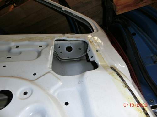

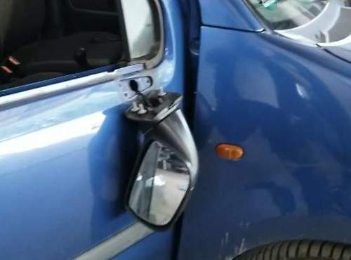

bisher habe ich nicht herausgefunden, wie der elektrische Außenspiegel von der Karosserie getrennt wird - auch nirgends eine Anleitung dazu. Zwar wird nach Abbau der Innenverkleidung die Steckverbindung freigelegt, aber ich sehe nirgends die Stelle, wo der Spiegel an der Tür befestigt ist. Nur im Hohlraum oben fühle ich eine. Kann es sein, dass ich dort ein Werkzeug hineinquälen muss, um den Spiegel zu lösen? Jedenfalls finde ich auch außen nach Entfernung von Glas und Gehäuse - anderes, als bei anderen Opel-Modellen - keine Schraube, mit der der Spiegel befestigt ist. Kann mir jemand auf die Sprünge helfen? Ideal wäre ein Foto.

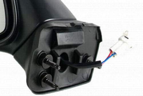

Ist eigentlich recht einfach zu sehen. Der Spiegel selbst hat 3 Bolzenschrauben (siehe Foto) und ist unterhalb der Seitenscheibe montiert. Die entsprechenden Muttern zu den Bolzen sind also innerhalb der Tür.
Also: Tür Innenverkleidung ausbauen.

Ich habe bei meinem noch nie die Innenverkleidung entfernt. Nach dem Foto könnten das M10 Schrauben sein also 17mm Schlüssel und Ringschlüssel geht ziemlich sicher. Hier noch ein Bild aus einem Youtube Video wo die Fensterheber repariert werden. Das Ganze auf der Fahrerseite dann Spiegelverkehrt.

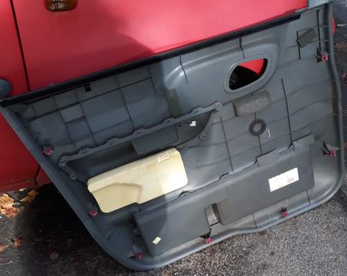

So, zwar habe ich den Spiegel noch nicht demontiert und getauscht, aber den Zugang zu den Muttern geübt. Dabei hat sich herausgestellt, dass ich die Öffnungen im Türinneren tatsächlich falsch in Erinnerung hatte. Sie entsprechen nämlich denen im Video. Meine Schritte:
1. Zwei Kreuzschlitzschrauben an Türöffner und in Griffmulde der Innenverkleidung entfernt sowie Tür-Schließstift abgeschraubt;
2. Öffner nach vorn (Richtung Cockpit) geschoben, weiße Sicherung vom Öffner-"Bowdenzug" (Metallstange) zur Seite gedrückt, so die Stange freigegeben, beim Öffner ausgehängt und selbigen entfernt;
3. Verkleidung an 7 Clips von der Tür gelöst (die pinkfarbenen Clips sind auf Foto 1 gut zu sehen) und Verkleidung nach oben herausgeschoben;

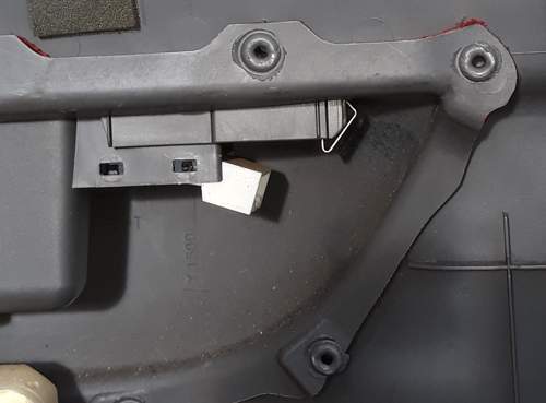

4. Steckverbindung für Zentralverriegelung und elektrische Fensterheber getrennt (Foto 2) und Innenverkleidung ganz abgenommen;

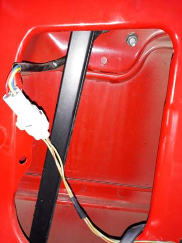

5. An Tür ohne Verkleidung die Steckverbindung für elektrische Spiegeleinstellung getrennt (Fotos 3 und 4);
6. Nun liegen die drei Muttern frei (Foto 5).
Allerdings sind zwei tatsächlich von Türblech verdeckt und so positioniert, dass ein Lösen mittels Schlüssel wohl ausscheiden - mindestens aber sehr schwer sein - dürfte. Bei meinen Versuchen jedenfalls war eine 10er Nuss nötig. Funktioniert wohl auch nur mit einer Verlängerung, die recht dünn ist. Sonst entsteht ein leichter Winkel, so dass die Nuss nicht mehr ordnungsgemäß aufgesetzt werden kann und im schlechtesten Fall die Mutter rund wird.

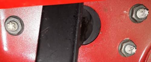

Was im letzten Schritt passiert, weiß ich derzeit nicht, weil ich es nicht ausprobiert habe - ob sich z.B. also die Schraube mitdreht. Jedenfalls macht mich das Format der Schrauben-Enden stutzig. Habe bisher solche sternförmigen noch nicht gesehen. Wofür mag das gut sein?

Innenverkleidung
Steckverbindg. Zentralverr. / Fensterh.
Steckverbindung elektr. Spiegel

Wenn man von schräg unten schaut sieht man die Löcher der 3 Schrauben M6 mit SW10.
Auf dem Bild fehlt nur die vordere Schiene zur Scheibenführung.
Die Scheibe dürfte den Zugang zu den Schrauben nicht behindern, wenn sie ganz nach unten gefahren wird.
Aber auch der Ausbau der Scheibe geht recht flott beim 2. Mal.

Sind nicht die Schraubenenden, sondern Muttern. Keine Angst!
Verstehe ich nicht: Auf meinem Bild sind doch "vereinte" Schrauben und Muttern zu sehen. Die Muttern sitzen hier deutlich höher auf dem Gewinde und halten die Schrauben mit diesen ominösen Enden. Bei dem Bild, das Bleys gepostet hat, und auch im von ihm verlinkten Video sehen die Schrauben genauso aus. Das können doch eigentlich nicht Muttern sein, oder? Was sollen die denn halten?

Gerade bei diesem Thema ist mir ein Rätsel, was an meinen Sätzen "oberlehrerhaft" sein soll. Infrage gestellt habe ich lediglich eine Nebensache: dass es sich bei den von mir beschriebenen Stellen um Muttern handeln soll. Meine Absicht war und ist lediglich, mir Klarheit über das Format zu verschaffen, das ich sehe und das mich rätseln lässt. Auf dem jetzt angefügten Foto ist m.E. deutlich zu erkennen, dass die Muttern auf dem Gewinde sitzen und an das Karosserie- bzw. Türblech drücken und dass die Schraubenenden sternförmig sind (Torx-Format). So etwas habe ich noch nie gesehen, wüsste einfach gern, wozu es gut ist und habe lediglich wegen des Satzes nachgehakt, es seien nicht Schraubenenden, sondern Muttern. So etwas soll "oberlehrerhaft"/"besserwisserisch" sein? Auf die Idee, einen höflich formulierten Zweifel so abzutun, wäre ich nicht gekommen ....
