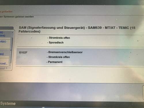

Seit dem Tag an dem ich vorne neue Bremsbeläge installieren liess leuchtet die Leuchte ab und zu. Meine Frage wäre, wenn ich das Sensorkabel vom Bremssattel wegnehme würde die Leuchte nicht mehr funktionieren, oder muss das Sensorkabel an Masse angeschlossen werden damit ich endlich Ruhe habe? Vielen Dank!

Probier es aus. Ich würde schätzen, geht aus, angeschliffener Sensor bekommt Masse über die Bremsscheibe. Aber vielleicht sind ja die hinteren Beläge runter.

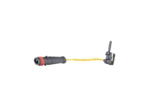

Beim Anschaffen der neue Bremsbelägen für 4 Räder, ist meist 2 Stück Sensoren mit dabei im Paket.
Mit Auslesegerät auslesen und Fehler löschen.

Danke, ich war dabei als die neuen Bremsbeläge und Sensoren von meinem Mechaniker montiert wurden. Bei meinen alten Belägen kam die Leuchte nicht an.
Hatte ich auch, neue Sensoren und Ruhe war.
Kann man so montieren, muss nur das Rad runter.
Das sind keine "Sensoren", sondern Drähte die durchgeschliffen werden. Die alten müssen raus.
Sind sie ja. :cool:
Bei mir war die Leuchte auch an nach dem Bremsen Wechsel, weil der Stecker noch nicht fest genug saß, die sitzen recht stramm, alternativ wäre natürlich ein Drahtbruch irgendwo möglich.
Ansonsten könntest du die Kontakte kurzschließen, damit die Leuchte ausgeht. Oder natürlich einen neuen Sensor, dafür muss aber wohl wieder der Bremssattel runter, vermute ich.
Nein, der BS muss dazu nicht runter.
