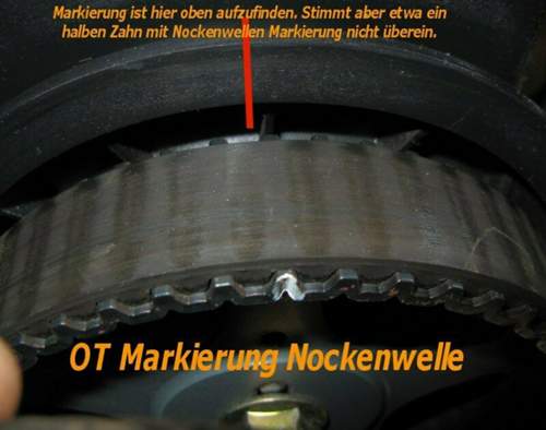

Also hier meine Anleitung wie ichs gemacht habe!
- Fahrzeug vorne rechts aufbocken, Rad abnehmen.
- Radkastenspritzschutz zum Motor abschrauben (4Schrauben)
- Obere ZR Abdeckung abschrauben
- Die 3 Riemen der Nebenaggregate entspannen und abnehmen (Servo,Lima & Klima)
- Kurbelwellenrad&Nockenwellenrad auf OT Stellung bringen, siehe Bilder
- Holzkeil zwischen Spannrolle und Kurbelwellenriemenscheibe, leicht anklopfen (siehe Bilder)
- 22er Ringschlüssel auf Schraube ansetzen und mit einem festen Hammerschlag lösen.
- OT MArkierungen überprüfen und evtl. nochmal auf OT Stellung bringen
- Schraube raus, Riemenscheibe ab.
- Jetzt Riemenscheibe der Wasserpumpe ebenfalls mit Holzkeil blockieren (Wo es gut geht), 4*Sechskantschrauben lösen & rausdrehen.
- Riemenscheibe Wasserp. abnehmen (2teilig)
- restliche Plastikabdeckung des Zahnriemens abschrauben und abnehmen.
- Zahnriemenspannerschrauben (2stück lösen und herausdrehen) -> Vorsicht das euch nicht die "geniale" Feder entgegenspringt. Sonst aua.
- Spanner abnehmen, alten Riemen Runter.
- jetzt in umgekehrter Reihenfolge alles wieder einbauen...
(Riemenscheibenschrauben mit mittlerer Schraubensicherungspaste Locite,Ptek? versehen! Beim anziehen wieder mit Keil blockieren!)
ps: ich hab zuerst wieder den Spanner eingebaut bevor ich den Riemen aufgelegt hab. Da das mit dem Feder einsetzen ein bisschen zwirblerei ist.
dazu hab ich das Kurbelwellenzahnrad abgenommen, zum Schutz mit Isotape umwickelt um nacher mit 2 Schraubenziehern die Feder wieder in
Position zu bringen ! Feder zuerst oben an Rollenteil anlegen und leicht anschrauben (Beide Spannerschrauben sind hierbei schon leicht drin)
und unteren Teil der Feder mit 2 Schraubenziehern Hochknippen. Es würde bestimmt auch eine Zange gehen aber ich wollte die Feder nicht beschädigen.
Dann Spanner mit Hand in leichteste Spannstellung bringen und schrauben leicht anziehen.
Jetzt erst ZR überall auflegen.
Jetzt Schrauben am Spanner wieder zaht lösen (jetzt drückt die Feder den Spanner nach vorne & spannt)
Motor 2 mal durchdrehen, checken ob alles wieder mit seinen OT Markierungen fluchtet.
Fertig! Nun noch den Rest wieder anbringen.
Wenn irgendwas unverständlich ist bitte Fragen !
