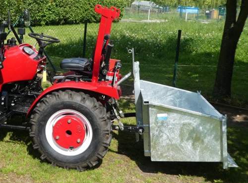

Hallo xis,
die Nummernschilder anzubringen ist kein Problem. Bei meinem Yanmar, der eine ähnliche Verkleidung hat wie der B1400 habe ich das Nummernschild mit Abstandshalter (Aluprofile) vorn an die Verkleidung montiert (siehe Bild1). Da der Motor einen Zwangslüfter hinter dem Kühler hat und die Verkleidung über viele Öffnungen verfügt gibt es keine negativen Auswirkungen. Vordere Kennzeichen müssen generell nicht beleuchtet sein.
Viele Kubota haben von Haus aus eine Kennzeichentafel an der Rückseite des Sitzes. Ansonsten hatte ich bei meinem Yanmar das Kennzeichen wie in Bild 2 angebracht. Die 3-Kammerleuchte hat eine Kennzeichenbeleuchtung integriert.
