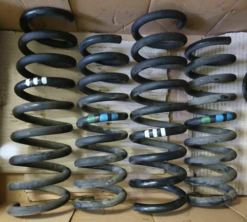

Hallo Zusammen,
(hatte mir ein Eibach Pro Kit einbauen lassen im 430...ist aber Käse...viel zu Hart kein Komfort, zu tief, müsste 4er Gummis reinmachen...)
So, will zurück zum ORIGINAL mit 1ner und 2 Gummis.
Meine "alten" Federn würd ich gern ersetzen, finde aber kein Info, welche die richtigen sind für den schweren 430.
Habe hier mal das Foto angehängt.
Viele empfehlen ja die von Sachs, aber wenn ich meine messe komme ich vorn auf ca. 37 cm , und bei Sachs immer um 35 cm (Angabe in Shops)...
Also, falls hier ein Spezi ist, und sich mit den Farbkennungen MB auskennt, bitte Info. DANKE!
CLK 430 orig. Federn Avantgarde

Die Farbcodes der Federn entsprechen Deiner Ausstattung und
somit dem realen Gewicht deines Kfz.
Bei mir hat die freie Werkstatt daruf bestanden original MB Federn
zu verbauen, da das Ergebnis ansonsten nicht vorhersehbar ist...
liebe Grüße, mike.
P.S. Die "freie" Werkstatt ist einer der MB Spezialisten in NRW...

Hallo, der Erstausrüster sollte Spidan sein.
Gruß Käptnslow

@Kaeptnslow schrieb am 24. Mai 2020 um 18:26:57 Uhr:
Gruß Käptnslow
könnte passen, nur bis jetzt nur "graue" oder "grau rot" gefunden als Markierung. Naja entweder die Alten rein, oder morgen mal zu MB, Preise erfragen
Patrick hat nicht unrecht, die Federn sehen noch gut
aus, soweit man dem Bild trauen kann.
Säubern, genau anschauen und wenn nichts zu finden
ist zurück damit... :D:D:D
grüße, mike. :)

die sehen doch noch gut aus, ich kann die Sachs empfehlen. Nimmste die kürzesten und haust vorne 1 oder 2er Gummis rein und hinten 3er oder 4er. Selbst habe ich 2er und 3er Gummis und hätte eigentlich gerne noch bischen mehr Keilform bzw. hinten mehr Federweg, würde vorne nicht unter 2er fahren wobei 4er hinten fast schon zu hoch ist. Würd also eher die Kombo Vorne 1er und hinten 3er. Aber da mußt du halt mit Tornasen und steilen Parkhauseinfahrten aufpassen.
Haben hinten 326mm und Vorne 346mm Sachs Federnn so um den Dreh mit Bilstein B4. Fährt sich exakt wie original, nicht zu hart, nicht zu weich gibt keine Probleme mit dem Tüv und kosten so um die 100 € wenn man genau sucht. Die Bilstein gibts für ab 280 € alle vier.
Habe allerdings einen 320er wenn du jetzt einen 430er hast mit 2er Gummis vorne könnte er vorne bischen (2-3mm) tiefer wirken durch die ca. 50kg mehr. Das mit den Markierungen würde ich nicht so ernst nehmen, es gibt im Prinzip nur 3 Abstufungen, werden aus der Liste in der MB Software nicht so schlau, aber du kannst es so aufteilen: 200er mit wenig Austattung - 230er mit mittlerer Austattung, 230er mit voller Austattung bis 320 mit Standard Austattung, 320 mit voller bis 430er mit voller. Die 55er haben eh original Bilstein Dämpfer drin ...
