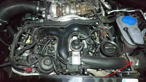

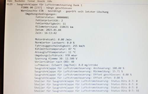

Hallo zusammen, bei mir ist MK- Leuchte angegangen. Nach der Prüfung mit VCDS ist ein Fehler abgelegt und dieser lautet: Luftstromsteuerung Bnak1 hängt (sporadischer Fehler 11 Mal). Kann mir jemand helfen und sagen wo diese Steuerung sitzt? Kann das durch Reinigung behoben werden oder muss komplett getauscht werden. Wieso Bank 1 gibt es noch Bank 2?

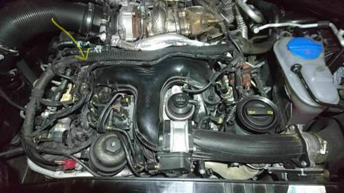

Ungefähr da wo der gelbe Pfeil ist.
Nachschauen ob sich das Gestänge zwischen Stellmotor und Saugrohrklappe ausgehangen hat.
Saugrohrklappe Bank 1

@Nick-Nickel schrieb am 22. Januar 2020 um 23:19:38 Uhr:
Ich habe leider sowas dort nicht. Das sind Vorgängermodelle.
Baujahr und Motorkennbuchstaben bitte.
Themenstarteram 23. Januar 2020 um 17:09
Baujahr 2015 Motor CGQB Diesel Euro 5
Ich vermute das die Drosselklappensteuereinheit J338 verkokelt oder defekt ist.
Ausbauen und gründlich reinigen oder gleich ersetzen.

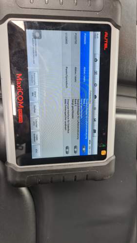

Hallo Leidesgenossen,
habe Probleme mit meinem Q5 3.0 TFSI BJ 2014.
Siehe Foto. Zudem leuchtet die Motorkennleuchte. Die 2 Fehler oben lassen sich löschen, kommen aber wieder.
Der Datenbusfehler lässt sich nicht löschen.
Hatte irgend jemand das selbe Problem oder weiß, was das sein könnte.
