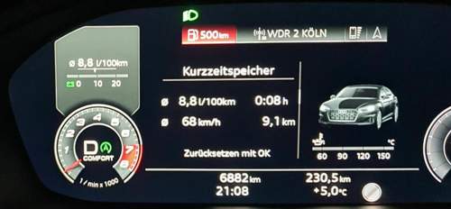

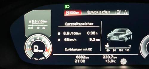

ich habe einen 2021er 40TFSI S-Tronic und würde gerne den Freilauf deaktivieren (dieser ist ja selbst bei deaktivierter SSA aktiv).

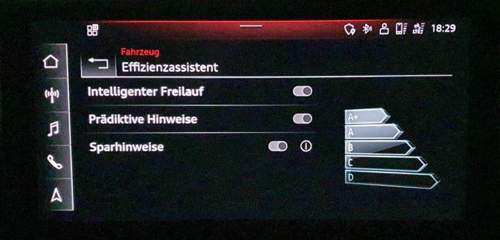

Leider auch taucht die Option dafür nicht im MMI auf.
Unter "Effizienzassistent" habe ich zwei Menüpunkte aber keiner davon hat etwas mit dem "Freilauf" zu tun. Ist dies beim 40TFSI MHEV etwa nicht mehr möglich oder gucke ich nur falsch?
Wäre super, wenn das mal jemand prüfen kann.
Da ich eh des öfteren irgendwelche Bugs in meinem MMI habe, würde ich gerne ausschließen, dass dies ein technischer Fehler ist.
EDIT: Falls es mit der 6d-ISC-FCM Norm zu tun hat und der Punkt tatsächlich entfernt wurde ... kann dieser evtl. nachträglich reincodiert werden?
Laut Bedienungsanleitung sollte der Menüpunkt jedenfalls vorhanden sein.

Schonmal probiert ob er über die Suche "Freilauf" einen Eintrag findet zum auswählen?
@VauZwei schrieb am 6. Februar 2022 um 10:38:13 Uhr:
Ich meine das hatte ich schon mal getan (ohne Erfolg).
Werde es aber nochmal testen.

Es geht um das Zu- und Abschalten der Hinterachse . Sorry, mein Fehler; das ist die Quattro Ultra Funktion.
Intelligenter Freilauf koppelt den gesamten Antriebsstrang ab.
Thema Handbuch: dort steht "ausstattungsabhängig"
Werde gleich mal in die Garage dackeln und nachschauen.............
Genau, die Mildhybrid-Modelle schalten bei normaler Fahrt auch mit deaktivierter SSA den Motor aus.
Die Einstellung sollte dies eigentlich verhindern (wenn sie denn da wäre).
