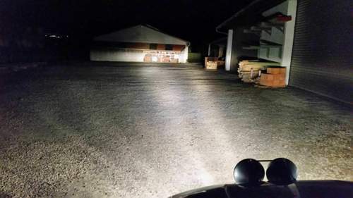

@sony8v :
.......bevor einer meint das der anbau wie ich ihn habe keine Zulassung hat der anbau ist vom tüv abgenommen und die Scheinwerfer haben eine E-Zulassung .......
Du Spielverderber du, es hat bestimmt schon wieder zwanzig Leuten in den Fingern gejuckt das das nicht zulässig ist und das du keinen Versicherungsschutz mehr hast, deine Zulassunge erloschen ist und du sowieso schon mit einem Beim im Gefängnis stehst, zu dem könntest du noch ein Eichhörnchen blind machen...... :D

Es gibt kennzeichenhalterungen extra für zusatzscheinwerfern.
Die Kabel kann man dann so legen dass sie wenn benötigt einfach an die lampen angesteckt werden können.
https://www.twinfox.de/Nummernschildhalterung.html
Solche Teile werden in Schweden auch benutzt:
Extraljusfäste
Sind aber in D nicht zugelassen (dann könnte ich ja auch die SCheinwerfer drauflassen....;-)) und auch nicht wirklich schnell an- und abzubauen. Es sei denn, es gibt da ein Modell, das genau das möglich macht, das mir bislang aber nicht über den Weg gelaufen ist...
