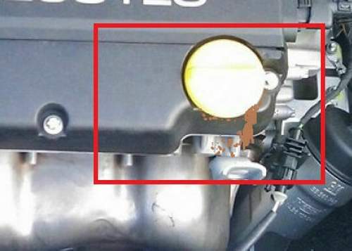

ich habe einen Opel Tigra Twintop 1.4L 90 PS Z14XEP Motor
(gleicher Motor, wie beim Opel Corsa C)
Wenn ich auf der Autobahn etwas höhere Drehzahlen fahre und den Wagen danach abstelle, läuft etwas Öl am Öldeckel runter.
Es ist nicht viel, aber ich muss halt hin und wieder Öl nachkippen.
Ich habe (auch bei anderen ähnlichen Opel Motoren beim Astra G etc.) gelesen, dass
die Gummidichtung einfach nicht ausreicht und man eine dickere Dichtung
einbauen muss. Eine neue "normale Opel" Dichtung würde nichts bringen, da es laut mehreren Beitragen Opel bekannt sei und es nach einem Monat wieder auslaufen würde.
Ich habe es bildlich dargestellt, da man es bei meinem nur grob sieht
Weiß einer, wo ich eine "dickere" Dichtung bekommen kann bzw. wonach ich suchen
kann bei Google?
Viele Grüße
Öl läuft aus (bildliche Darstellung)

Also mein Vater hat den Motor seit 2005 und 160TKm. Da sabbert nix aus dem Deckel.
Und wenn würde ich einfach einen neuen Oring verbauen.
Entweder von Opel oder eben von sonstwo.
Oringe werden über den Innendurchmesser und das Schnurmaß definiert.
Aber ich würde da nix dickeres verbauen. Der alte Ring wird einfach platt sein. Oder du hast Zuviel Druck im Kurbelgehäuse.
@CabrioSaison
Das ist Unsinn mit der dickeren Dichtung und es sabbert immer dort raus.
Habe ich noch nie erlebt bei allen Motoren egal ob XE oder XEP.
Ich vermute mal du hast Überdruck im Kurbelgehäuse oder die Dichtung ist defekt, die gibt es einzeln zu kaufen, so wie es 0950_APAL schon beschrieben hast.
Bläst es denn aus dem Öleinfülldeckel dir entgegen wenn du den Deckel bei laufendem Motor im Leerlauf abnimmst oder wird der Öleinfülldeckel leicht angesaugt??
Bläst es dir entgegen hast du ein Problem mit der KGE.
Sind die beiden Schläuche frei von Schmodder von der Ventildeckelhaube zur Ansaugstutzen der DK?
Hallo CabrioSaison,
hol Dir einen neuen O-Ring, aber nicht ein 0815_ O-Ring vom Baumarkt, den der ist Öl und Temperaturfest und gut ist es.
Eine Übergröße des O-Rings macht keinen Sinn, oder möchtest du den Öldeckel immer mit einer Zange öffnen.
Nach ein paar Jahren merkst du ja selbst, dass der Öldeckel locker sitzt, so ein O-Ring altert bei den extremen Temperaturen und wird hart und lässt sich schwer vom Ventildeckel entfernen, das sind die ersten Anzeichen, für einen fälligen neuen O-Ring.
Wenn der Motor Öl verliert, dann an den Ventilschafdichtungen, Kolbenringen, Simmerringen oder sonstiger Dichtung.
Der Ölverlust am Öldeckel ist bei intaktem O-Ring gering, wenn die Kurbelgehäuseentlüftungsbohrungen frei sind.
Habe am Corsa C vor ca. 1 1/2 Jahren den O-Ring getauscht und der Öldeckel ist Heute noch dicht.

Themenstarteram 25. April 2021 um 17:08
- Vielen Dank für die Antworten, ich werde es mit einer neuen Dichtung probieren.
Ich teste auch mal, ob der Deckel raus- oder reingedrückt wird beim laufenden Motor.
- Ich muss mir zusätzlich einen neuen Öldruckschalter kaufen, da mein jetziger wohl hinüber ist.
Dort läuft auch etwas Öl an der Stelle aus. Es tropft zwar nichts runter, jedoch hängt nach einer Fahrt immer ein Tick frisches Öl am Stecker (und Ölreste von früher)

@CabrioSaison
Ich würde nicht fragen, sondern schnellstens einen neuen Öldruckschalter einbauen.
Scheinst ja Nerven zu haben und Lust auf ca. 1500 Euro Folgekosten wenn das Motorsteuergerät mit Öl geflutet ist.

Themenstarteram 1. Mai 2021 um 13:57
Hab meinen Oring aus Ebay geholt :)
Jetzt sitzt der zu fest, jetzt muss ich stärker anpacken, um den Deckel rausschrauben zu können, ist aber kein Problem.
Ob zu viel Druck vorhanden ist und der Deckel eingesaugt oder rausgedrückt wird werde ich noch testen,
dazu kam ich noch nicht.
Habe den grauen Öldruckschalter verbaut, der soll der neuste sein. Hatte einen blauen drin, der 2-3 Jahre aufm Buckel hatte.
