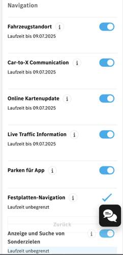

Heute bekam ich folgende Nachricht von MB:
"Ein Teil unseres Angebotes für Sie ist der Dienst „Online Kartenupdate“.
Wir haben neue Navigationskarten für Sie bereitgestellt.
Die Karte für Ihre Region wird automatisch und ohne Zusatzkosten in Ihrem Mercedes installiert.
Wenn Sie neue Karten für eine andere Region benötigen, laden Sie diese bitte kostenfrei im Mercedes me Portal herunter."
Problem 1 ist, wie weiß ich, wie groß meine Region ist? Wie finde ich Nachbarregionen?
Problem 2: Wo finde ich das Mercedes me Portal?
Vielleicht kann ja einer einem Dummen weiterhelfen. Danke vorab.

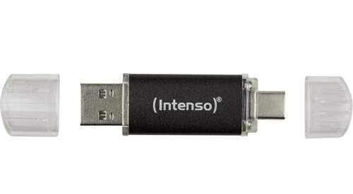

Erst einmal auf dem Portal - mercedes me - registrieren. Dort musst du dein Profil anlegen. Dort findest du dann den Button -dashboard- . Dort findest du dann die vereinbarten Dienste u.a. das Kartenupdate. Du wirst dann aufgefordert, den Downloadmanager runterzuladen. Dann beginnt erst das Runterladen auf einen Stick. Deutschland und angrenzende Länder 16 BG, Alle Karten 35 GB. Der Stick muß vorher auf NTSF formatiert werden. Wahrscheinlich hast du im Auto nur einen USB-C Port. Also am besten einen Dualstick mit USB-A und C Anschlüssen kaufen (128GBfür 16,-€). Das Übertragen aller Karten im Auto dauert ca. eine Stunde.
Na dann viel Spass.

Entweder "OnAir" oder über die Mercedes Homepage und einem USB-Stick.
Für den, sofern es keiner mit USB-C ist, dann ein Adapterkabel braucht
Der sollte auch 32GB od. mehr haben, damit zur Not dann auch alle Karten drauf passen.
