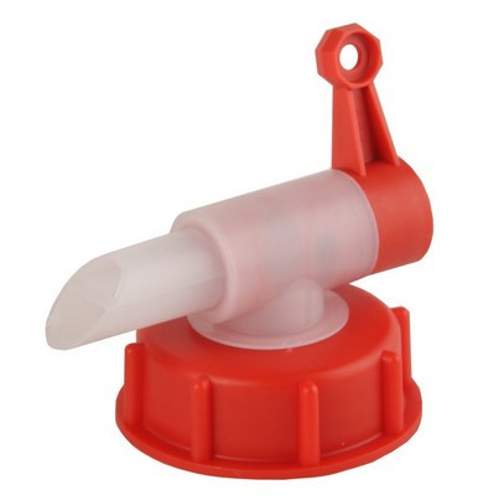

Zum Abfüllen aus dem Kanister braucht man einen DIN61-Auslaufhahn, sonst gibt's Sauerei.
Din61
Lm-sd1
Lm-sd2
