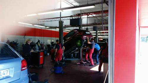

Ich lass einfach ungern fremde Leute an meine Autos - schon gar nicht fahren. Manchmal passieren Dinge -die dann auch noch verschwiegen werden, wenn man sie nicht dummerweise zufällig mitbekommen würde.....es sollte NUR die Spur vermesse werden :-) Und beim abholen hieß es : alles OK. Als ich die Bilder präsentierte hörte man die Kiefer aufschlagen.

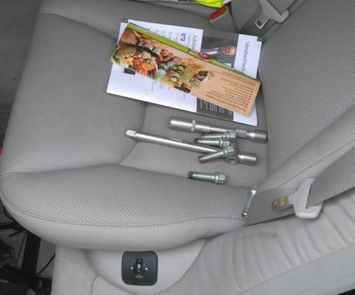

Wie ich damals gelernt hab, war der Seniorchef ein lästiger Deifi :-) Es reichte, wenn ein Fenster anders eingestellt war, und er kam zurück um sich beim Meister zu erkundigen wer denn an seinem Auto gearbeitet hätte. Spiegel, gar Sitz verstellen - undenkbar! Und so halte ich das heute selber noch - Respekt vor dem fremden Eigentum. Selbst wenn das Radio bei der Fahrt eine Stunde rauscht (weil keine CD mehr drin ist) fasse ich es nicht an . Da ich aber weiß, wie in vielen Werkstätten gehandelt wird - beim Lackierer fuhr man eine Kotflügelschraube in einen Reifen von meinem w220 und die Radschrauben lagen dann hinten auf der Sitzbank, ohne Unterlage natürlich.....wie die mit dem 500er gefahren sind möcht ich gar nicht wissen.

Radschrauben und Reifen auf Rückbank waren auch leider mal dabei.
