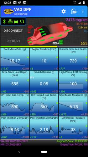

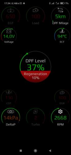

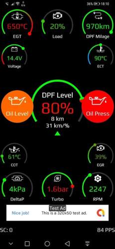

Unsere Anleitungen zur Regeneration von DPF-Filtern
Ein interessanter Beitrag ist auch der da, Thema Partikelfilter Selbstreinigungsfunktion:
