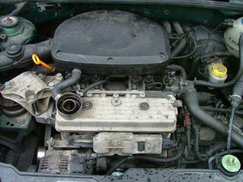

Hallo.
Mein Schwager hat einen Arosa (Lupo) 1.0 MPI geschenkt bekommen. Der Wagen lief super. Sprang auch immer direkt an.
Nun hat er den Wagen 3 Monate abgemeldet stehen lassen.
Wir haben die Batterie geladen, da alles tot war. (logisch)
Nun springt der Wagen zwar an, aber immer erst nach mehreren Versuchen.
Siehe Video. https://youtu.be/ngkBmjznqyw
Was sollen wir tun? Kerzen säuberm?
42 Antworten
Läuft die Kraftstoffpumpe an?
Gibt es Hinweise im Fehlerspeicher?
Riecht es nach Kraftstoff?
Wird beim Starten Gas gegeben oder nicht (letzteres wäre falsch)?
Sitzen alle Unterdruckschläche dort, wo sie sein sollen?
Auch der Temperaturfühler des Motorsteuergerätes geht gerne mal kaputt und bringt dadurch die Gemischaufbereitung durcheinander.
Wenn der Wagen zuvor lief, dann werden die Kerzen auch nicht dreckig. Man könnte diese aber reinigen, wenn man diese herausnimmt um zu prüfen ob ein Zündfunke vorhanden ist.

Bei einem 1.0 MPI sollte es ein Motor mit E-Gas sein (Motronic ME 7.5.10), bei dem es keinen Gaszug als Verbindung zwischen Gaspedal und Drosselklappe mehr gibt, sondern der Startvorgang wird auch in dieser Hinsicht durch das Motorsteuergerät geregelt. Da kann man mit dem rechten Fuss soviel rumzappeln wie man will. ;)

Der Motortyp ist meine Vermutung. Zur endgültigen Klärung bräuchte man den Motorkennbuchstaben (z.B. ANV o. AUC), der u.a. auf der Zahnriemenabdeckung steht. (Sonst noch auf dem Aufkleber im Kofferraum und im Serviceheft.)
Im übrigen ist es sehr verwunderlich, dass der TÜV eine Plakette mit leuchtender MKL vergibt.
Den Motor einer Autobahnfahrt auszusetzen, ohne zu wissen, welcher Fehler hinter dem Aufleuchten steckt, halte ich für nicht empfehlenswert. Ich würde zuerst den Fehlerspeicher auslesen.

Wenn er massiv nach Kraftstoff stinkt liegt es entweder daran, dass er den Akku leer nudelt oder - wahrscheinlicher - dass er absäuft, bzw. das Gemisch zu fett ist.
Deswegen die Frage ob Gas gegeben wird und ob der Temperaturfühler für das Motorsteuergerät (sitzt im Schlauch zum Kühler zusammen mit dem Fühler für das KI) in Ordnung ist.
