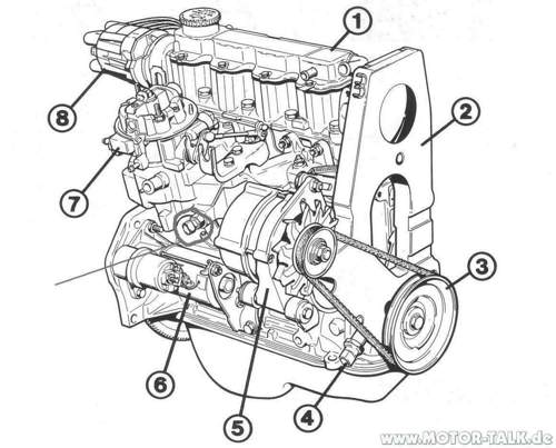

Den findest du unter deiner Motorhaube.
X12SZ mir schwarzem rechteckigen DIS Zündmodul
C12NZ roter runder Zündverteiler
Da du am anfang geschrieben hast, dass du den KWS ausgetauscht hast, kann das beim C12NZ nicht gehen.
Und 93. gab es noch keine X12SZ Motoren. Also kannst du auch schlecht den KWS getauscht haben.

Also ich habe den Zündverteiler ausgetauscht, definitiv!!
Ich habe, in Fahrtrichtung gesehen, Links vom Motor ein Rechteckiges Kästchen direkt am Motor mit div. "Kühlrippen" an dem die Zündkabel aufgesteckt sind.
Also habe ich einen X12SZ??
Kann man irgendwie in das Modul reinschauen, so wie bei einem Zündverteiler??
