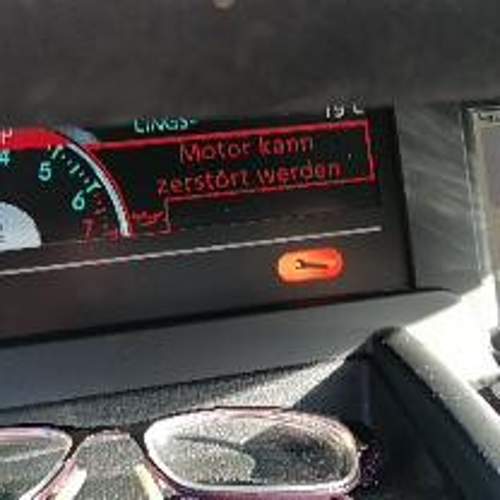

Wo fang ich an? Anfang April hatte 8ch meinen renault in der fachwerkstatt um die steuerkette wechseln zu lassen. Wurde gemacht, kostete 1500 Euro, alles gut. Km stand, grob, 158.000
Bin dann halt immer nur kurze Strecken gefahren, max 110, täglich, im Schnitt, 50 km. Wie halt sonst auch.
Sonntag früh um 5 Uhr fahren wir in den Urlaub, Schwiegereltern auf Rügen, 700 km.
Wir fahren ca 80 km bis zur Autobahn, alles normal, kein uvermassiges "treten", Landstraße halt. Dann auf die A49, max 140 kmh. Auch nicht getreten oder hochtourig gefahren.
Dann auf die A7. Die mega Baustelle von 40 km. Wieder nicht schneller als 90 km, allerdings hält schon 300 km gefahren. Gegen Ende der Baustelle höre ich leises Rassel aus dem Motor. Wecker meinen Mann. Wir halten, schauen nach, ob ein Hitze blech klappert, irgendwas. Nix. OK, weiter. Ich bin max 120 gefahren. Rasseln mal lauter, mal weg..... Bis es ein Rück im pedal, eum bums I'm Motor gibt, I'm Display piept und blinkt es.... Motor aufstellen, könnte zerstört werden. Sofort kupplung getreten, standspur, warnblinker und hoffen, es event auf den Rastplatz zu schaffen. Klappte nicht....
Gut abschlepper angerufen. Mein Mann schaute ubd sagte, Kühler ventilator und Lima voll Öl, er tropfte gaaaanz wenig unten Öl.
Abschlepper kam, meinte, oh oh, entweder Schlauch vom turbolader oder Motorschaden....
Der horror ging weiter, aber das ist hier nicht relevant. Das Auto blieb beim abschlepper in der Werkstatt und er wollte sich Montag melden.
Montag morgen tat er das dann..... Motorschaden. Pleul durch geschlagen.....
Jetzt meine Frage. Kann es event mit der steuerkette zusammen hängen? Kann die Werkstatt oder der hersteller irgendein Fehler gemacht haben, der dazu führte? Es war das erste mal seit dem Wechsel, dass das Auto länger am Stück gefahren wurde.
Ich bin echt am Ende. Mir wurde halt geraten, die steuerkette prüfen zu lassen, ob da ein Material Fehler vorhanden war/ist, oder ob beim Einbau was schief gelaufen ist. Ich weiss es ja nicht, ob das überhaupt zusammen hängt.
Steuerkette würde bei 158.000 gewechselt, jetzt hätte er 166.00 drauf. Also ich fahre schon viel, aber halt kurze Strecken (landleben eben).

Ja klar, kann das an der Steuerkette liegen. Wenns vorher gerasselt hat, war sie locker und hat irgendwo dagegengeschlagen. Und dann kann die Kette überspringen, was dazu führt das der Kolben auf die Ventile knallt und dann kann dir bei der Drehzahl (bei 120km/h vielleicht 4000U/min) der Motor um die Ohren fliegen (Pleuelschaden).
Kann alles sein, muss aber nicht. Vermutlich schwierig zu beweisen...

Danke, aber 4000 waren es nicht. 120 kmh sind knapp 3000.wwis ich, weil ich die letzten Monate Kraftstoff sparen wollte.....
Ohne den Motor zu zerlegen und zu sehen ob die Kette noch am Platz ist bleibt jede Diagnose reines Kaffeesatz lesen .
Jedoch kann ich sagen das ich es für unwahrscheinlich halte das der Schaden von der Kette her kommt . Alle Pleuelabrissschäden die ich kenne , alle mit Zahnriemen , hatten nichts mit dem Riementrieb zu tun . Der war bei allen noch am Platz . Die Drehzahl die der Motor hat - hatte , spielt dabei keine Rolle .
Das Rasseln kann auch ein beginnender Lagersachaden oder ein kippelnder Kolben gewesen sein .
Ohne Motor zerlegen und Gutachter wird die Ursache nicht geklärt werden können .

Ein einfacher Test ab die Steuerkette noch drauf ist wäre den Motor mal durch zu drehen , sofern er sich noch dreht . Der " Rums " kann aber natürlich auch die Kette gekillt haben , wo wir dann wieder am Anfang wären .
Mein Tipp als Reno Mechaniker seit 30 Jahren , kaufe keinen Reno mit Ketten Motor .

Den Motor mal durch drehen geht fix . Direkt nach der Kette sehen heist Motor raus und zerlegen , also nicht mal schnell möglich .
Naja und ein Dacia ist auch nur ein Renault .... beim Kauf aufpassen was verbaut ist !! Auf keinen Fall einen 1,2 TCE Motor mit Steuerkette nehmen . Wenn die Kette hält macht der Rest vom Motor schlapp . Würde ich nicht geschenkt nehmen .
Der einzig mir bekannte Kettenmotor in einem Reno ist der im Master den ich selber fahre .
Bei Motoren mit Zahnriemen lieber zu früh als zu spät oder garnicht wechseln .
