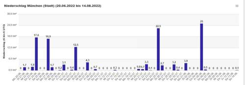

Das Problem ist nicht die Hitze, sondern die hohe Luftfeuchtigkeit.
Wenn es heiß ist, ist dem 1.5 eigentlich egal. Aber dadurch das es seit Wochen immer so ein Pippi-Regen fällt ist es zu der Hitze auch noch gut feucht und das mag der Motor halt nicht.
Wenn es in den Abendstunden >70% mit hoher Temperatur wird, merkt man, wie die Leistung abnimmt. Dabei ist es dem Motor früh mit oft >80% aber kalter Temperatur egal. Da schaffe manchmal kaum mehr 200 auf der AB.
