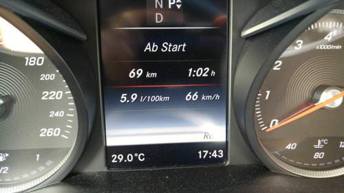

Btw Verbrauch: Bin auch sehr positiv überrascht. Auf dem Fahrprofil zieht der gleich mit dem Polo Blue GT 150PS mit DSG. Man muss aber auch sagen das es in Finnland schon anders aussieht wie in Detschland. Strecke war Landstraße (wo 60 oder 80 ist, teils 100) und sonst "Autobahn" mit 100 oder 120. Dazu kaum Ampeln. Aber gut der Blue GT haut sich auf gleicher Strecke das selbe rein obwohl er nen 2 Zylinder Modus hat.

Verbrauch bisher
Das erklärt den guten Verbrauch !
Gruss Karl
Schon einmal den Verbrauch ausgerechnet? Bei mir war der errechnete Wert 0.7 bis 1.2l/100km höher wie der angezeigte Wert.
am 22. Juni 2019 um 0:05
Never verbraucht der 200PS Astra 5,4l auf 100km. Wirklich mal selber ausrechnen.

Muss ich heute Abend mal, hab aber auch nicht mehr wie mit dem 150PS Polo nachgetankt.

Themenstarteram 24. Juni 2019 um 13:50
tja was soll ich sagen, bei mir bin ich bisher unter 6 Liter geblieben. Gestern mit dem 245PS C300 mit Fahrradträger auch wieder etwas unterwegs gewesen, ohne ein Verkehrshindernis zu sein, beschleunige eigl immer recht flott.
Real liegt der Astra 0.3 drüber und die C300 mal 0.2 drüber oder drunter.
