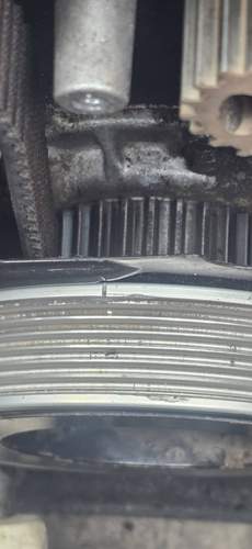

Hab jetzt mal die Steuerzeiten geprüft. Meines Erachtens stimmen die Steuerzeiten hab die Kurbelwelle auf Makierung gedreht und oben steht der auch auf der Markierung. Es handelt sich um den AVJ mit 150PS
Damit hast du dir korrekte Position der Auslassnockenwelle geprüft.
Die Einlassnockenwelle lässt sich nur bei demontiertem Ventildeckel prüfen.
Dort muss die Zuordnung der Wellen zueinander geprüft werden.
Evtl. passt dort etwas nicht

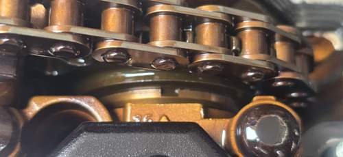

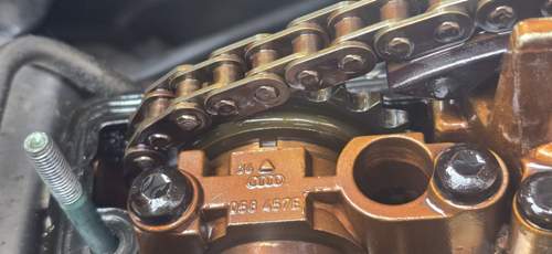

Themenstarteram 9. Mai 2024 um 8:40
Hab jetzt die Kette geprüft die stehen bei OT beide auf Markierung

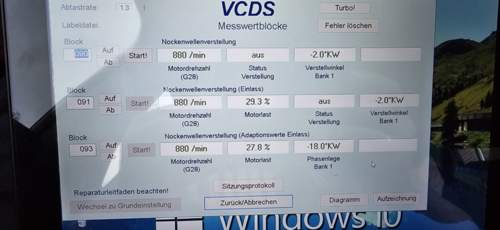

Themenstarteram 10. Mai 2024 um 15:01
Kann das auch am Nockenwellensensor? Das der irgendwie falsche Werte ausgibt?
Logisch, das Steuergerät kann nur das auswerten, was auf den Leitungen ankommt. Ob die Nockenwelle nicht passt, der Sensor komische Werte liefert oder jemand einen Impulsgenerator angeschlossen hat, " sieht" das Steuergerät ja nicht.
Die einfachste Prüfung war Einstellung prüfen. Ist jetzt abgehakt.
Heißt alles andere sollte korrekte Werte erhalten, wenn es richtig funktionieren würde.

Es kann auch alles zwischen Kante an der Nockenwelle und Auswerteeinheit im Steuergerät sein. Also Stecker, Kabel, Steuergerät selbst. Außerdem ist das Steuergerät doof. Fragestellung: Woher weiß das Steuergerät, das der gemeldete Wert nicht plausibel ist??? Da der Entwickler nicht genau beschrieben hat, auch nicht im Werkstatthandbuch, und in Seminaren für Vertragswerkstätten, wie das Steuergerät zum Setzen des Fehlers kommt, ist Nachdenken angesagt und technisches Wissen.
Würde behaupten der Bezugssensor ist der Kurbelwellensensor, der ja auch die Stellung der Kurbelwelle und damit auch die Stellung der Nockenwelle anzeigt. Einzig die Stellung Zünd- OT und Überschneidungs-OT kann der KWSensor nicht unterscheiden. Auch eine mögliche Verstellung der NW wird nicht ausgewertet. Deshalb der NW- Sensor.
Wenn er Verstellung hat, kann es also auch an der liegen oder am KW Sensor.
