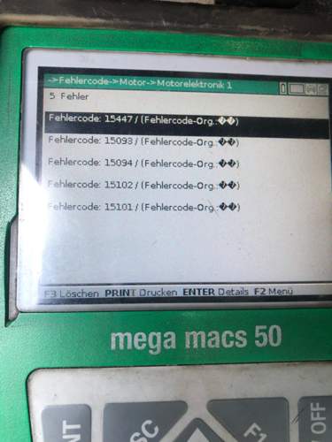

Hallo zusammen!
Ich bin ganz neu hier im Forum und komme einfach mal mit meinem Problem um die Ecke.
Fahre einen A5 1,8 TFSI Sportback mit 170PS.
Seit einiger Zeit läuft er im Standgas ab und an sehr unruhig. Die Drehzahl schwankt so sehr, dass er schon fast aus geht. Wärend der fahrt läuft er problemlos.
Ich habe das Gefühl das es auch mit der Aussentemperatur zusammenhängen könnte.
Im Sommer hatte ich keine Probleme und jetzt geht es wieder los.
Ich werde in den nächsten Tagen mal beim Freundlichen vorbei schauen, aber vll. hat von euch ja jemand schon eine Idee was es sein könnte. LMM, Lambda...???
Wäre für jeden Tip sehr dankbar!

Themenstarteram 1. März 2018 um 12:07
So, der Wagen ist jetzt in der Werkstatt.
Der gute Mann hat mich grad angerufen und gesagt das die Steuerzeiten nicht stimmen. Jetzt geht es auf Fehlersuche. Bin gespannt und hoffe es ist nichts schlimmes!
Steuerzeiten sollten normal die MKL auslösen , stichwort Kettenlängung etc. Ganz ausschließen will ichs aber nicht.
Mein erster Gedanke wäre aber auch die Kurbelwellenentlüftung.
Themenstarteram 1. März 2018 um 13:21
Ich hatte jetzt bei dem Wetter auch ein lautes rasseln beim Kaltstart und danach wurde es mit dem Rundlauf noch schlimmer. Das habe ich dem ?? dann erzählt und er meint jetzt es könnte vom Nockenwellenversteller kommen.
Bin gespannt und werde berichten??

Themenstarteram 2. März 2018 um 6:41
Erstmal Entwarnung!
Der Nockenwellenversteller stand als sporadischer Fehler im Fehlerspeicher. Jetzt haben die da nen Systemreiniger durchgejagt, zusammengebaut und die Karre lief ganz normal. Auch keine Fehlermeldung mehr.

Themenstarteram 6. März 2018 um 9:44
Zu früh gefreut.
Heute Morgen trat das gleiche Problem wieder auf. Also heute Nachmittag wieder in die Werkstatt :-/
Also irgendwie ist das vorgehen der Werkstatt komisch, wenn ich die Steuerzeiten prüfe, muss dafür der Kettenkasten runter.Ich tippe ma das dauert mindestens 2 std die steuerzeiten zu prüfen. Und dich mit verstellten Steuerzeiten wieder wegfahren zu lassen ist eigentlich grob fahrlässig.
Mein 1,8 TFSI machte auch beim Kaltstart geräusche aber das sind keine Ketten Geräusche. Es gibt schon einen Thread davon. Bevor die Kette getauscht wird, würde ich vorher die Kurbelwellenentlüftung tauschen da diese oft ein sägen hervor bringt. Das sieht man auch im Etka das Teil wurde schon 5 mal geändert.

Hi. Also ich hatte ein ähnliches Problem.
Auto im Oktober gekauft. 2 Monate gefahren. Dann immer an der Ampel oder im Stand fing die Kiste an zu rappeln und Drehzahl sprang hoch und runter zwischen 1000 und 800.
Ab in die Werkstatt.
Fehlerspeicher leer. Das Problem konnte man auch nicht provozieren kam mal vor mal nicht, mal schlimmer dann wieder leichter.
Der Typ wollte mir den schon wieder geben. Dann bin ich mit dem zusammen gefahren und er hat es selber gemerkt. Meinte das ist nicht normal aber zu wenig das der fehlerspeicher nix meldet und wenn der nix meldet wissen die nicht was sie tauchen sollten.
Dann ging die Suche los. Erster Kosten Voranschlag ca.1500€. Reinigung der Leitungen. 2 Tage gut dann wieder wie vorher (Auto war die ganze Zeit da) dann wurde es vermutet das die Kette gelängt ist. Also alle spanner neu ca 2000€. Ergebnis 3 Tage gut dann wieder wie vorher. Durchgehend keine Fehlermeldung. Dann haben die sich Rath aus Ingolstadt geholt und die sagten Nockenwellenversteller. Aber da es das wohl nicht einzeln gibt bzw mit den Nockenwellen zusammen hängt bekam der kleine direkt neue Nockenwellen dazu, ca 2000€. Und dann lief der Wagen wieder normal.
Nach 1,5 Monaten und vielen Telefonaten weiter hatte ich den dann wieder.
Genau 7 Tage später war ich wieder da aber nicht wegen dem rappeln, da gab es eine Fehlermeldung. Da war es der Turbolader Sensor.
Und bis heute kein Problem mehr. Toi toi toi hast du nicht so einen Stress bzw haben deine Mechaniker mehr Ahnung. Ach ja ich war in einer Audi Werkstatt.
