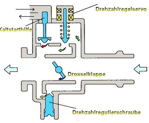

Hallo zs,
mein cari geht auf einmal nur noch mit halbem Gas geben an und bleibt auch nicht an ohne Gas zu geben.
Manchmal hält er dann den Leerlauf, wenn ich dann aber Gas gebe, nimmt er dass kaum an bzw. ca. 1 Sekunde später erst. Unter 3k Touren macht der dass mit dem Gas nicht richtig annehmen, bzw dann selbst hochdrehen danach. darüber macht er dass nicht mehr und läuft auch ziemlich rund.
Zündkerzen mal abgesteckt, die funktionieren alle. Batterie war NICHT abgeklemmt vorher.
bin ein Tag vorher noch 350 km gefahren. Dass kam ganz plötzlich dieses Problem. Hab dann auch mal die Drosselklappe getauscht und etwas sauber gemacht, mir ist dass Problem mit der Verkokung bekannt, würde meiner Meinung nach aber nicht dieses Verhalten erklären dass er zeitweise dann doch schafft die Drehzahl zu halten, LMM wurde auch schon durch einen gebrauchten getauscht. Die Teile funktionieren, hab ich schon getestet.
Mein Carisma hat 270 000km runter und hat bisher keinen mucken gemacht. Dass Problem kam nachdem ich den einmal abgestellt habe und 5 min später wieder weitergefahren bin, während der fahrt.
Meine Frage ist jetzt. Was kann dass sein?
Die einzige Möglichkeit die ich noch Habe ist auslesen lassen in ner Werkstatt und wenn dass nichts hilft, ansaugbrücke runter und die bereits gereinigte drauf. Bitte um schnelle Hilfe xD bin leider auf dass Auto angewiesen

Ins Blaue würde ich auf Falschluft oder irgend ein defektes Unterdruckventil oder Schlauchverbindung tippen. Wie alt sind denn die Zündkerzen? Oder Drosselklappensensor/Versteller (Magnet locker/gebrochen).

Sind die Magnete auf der Drosselklappenwelle Inordnung? Hast du das mal geprüft?
Themenstarteram 2. April 2023 um 7:46
ok dass sagt mir jetz nichts, ich denke mal ich muss den Poti dann abschrauben und da gucken?
Die DK muss ausgebaut und zerlegt werden. Sind die Magnete auf der welle Locker oder komplett ab, dann funktioniert die DK nicht richtig. Mit Sekundenkleber oder ähnlichen wieder ankleben.

Kann da jetzt leider keine magnete erkennen. kann man die klammer und dass Plastikteil zerstörungsfrei lösen?
In der DK selber sind die Magneten. Musst das Gehäuse öffnen
Themenstarteram 3. April 2023 um 9:09
Wo genau sollen diese sitzen? Weil ich glb ich habe nicht diese Drosselklappe die gemeint ist.
