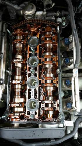

Ich fahre einen a4 b6 1.8t AVJ
Ich habe folgendes Problem, stand der Wagen einige Zeit (länger wie eine Stunde) habe ich das Problem das ich auf dem 1.km nach dem losfahren und auch beim Gasgeben im Leerlauf ein metallisches Rasseln/Klackern habe
Nach den 800-1000m hört das Geräusch auf und kommt während der weiteren fährt auch nicht wieder, im normalen Leerlauf noch dem starten ohne gasstöße ist auch nichts zu hören.
Getauscht wurde bereits die ölpumpe+ölsieb, hat am Problem aber nichts verändert
Hat jemand eine Idee bzw eine Vermutung was noch überprüft/getauscht werden kann um das Problem zu beheben ?

1. Kettenspanner Nockenwellenverstellung defekt, dann müsste das Rasseln normalerweise nach ein paar Sekunden aufhören.
2. Kette gelängt, dann müsste das Rasseln aber dauerhaft sein. Außerdem müsste man das Rasseln bei beiden Vorschlägen auch im Standgas hören und nicht nur beim Gasgeben.
3. Hydrostößel kaputt.
Wie viele km hat er runter?
Themenstarteram 20. Juli 2016 um 11:31
Knapp 180tsd gelaufen
Nockenwellenversteller hin, würde ich tippen. Die Rasseln im Kaltstart ziemlich. Bis zu 1-1,5 Sekunden ist es unbedenklich (bei mir der Fall), aber sobald es länger dauert und erst weggeht, wenn durch das fahren ordentlich Öldruck aufgebaut wird, ist der völlig hin. Beim Wechsel bietet es sich an, die Kette mitzuwechseln und den Kettenspanner auch gleich mit, wenn eh schon alles in der Hand liegt.

@Dobler93 Probier mal das Allheilmittel Motorspülung:
-1 Dose Liqui Moly Motor Clean (LMMC) ins Motoröl kippen, 15-30min Leerlauf (nicht fahren oder Gas geben!!)
-Öl ablassen
-frisches Öl rein
-2000km fahren und danach das Prozedere wiederholen.
Kosten: 10L Öl (60€) & 2 Dosen LiquiMolyMotorClean (25€)
In Zukunft dann nur noch max. 15Tkm fahren bis zum nächsten Ölwechsel.
Hintergrund ist, dass der 1.8T (und viele andere Motoren) Ablagerungen im Motor haben. Durch das beliebte Longlife Intervall von 30.000km bilden sich mit der Zeit viele Ablagerungen.
Diese setzen irgendwann die Kanäle zu Kettenspannern zu sodass diese die Kette nicht auf Spannung halten können (Spanner arbeiten mit Öldruck), wenn diese sich durch Erwärmung ausdehnt. Folge ist ein Rasseln bis genug Druck für den Spanner da ist.
Das LMMC löst viele Ablagerungen und reinigt die Kanäle. hast Du Glück, schafft es das LMMC die Ablagerungen zu lösen. Wenn nicht, solltest Du 2-3x den o.g. Vorgang wiederholen, hilft das nicht, dann ist es entweder zu schlimm oder was anderes.
Hydrostößel glaube ich nicht da der TE das Problem schon nach 1 Stunde Standzeit hat. Normalerweise klackern Hydros doch erst, wenn der Motor schon abgekühlt ist. Kann mich aber auch irren. Nichtsdestotrotz, die Variante mit der Motorspülung ist billig und schnell gemacht, zusätzlich tut es dem Motor grundsätzlich was gutes.
Genau das. Und wer will kann auch ein "Hydrostößel-Addtiv" dazugeben (wahrscheinlich ein Dichtungspflegemittel). Schaden wird es nicht, ich bilde mir ein dass es bei meinem V6 das Kettengerassel etwas unterdrückt hat.
Wenn Hydros "schnell leerlaufen" kanns durchaus früh klackern. Beim Öl würde ich erst mal auf ein 0W40 Öl mit dem ACEA Profil A3/B4 gehen, was neben VW 502.00 zudem die Benz Norm 299.5 erfüllt (wichtig: KEIN ACEA C-Öl mit 229.51).
