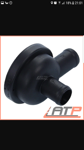

Servus, ich hab eine Frage ich hab dieses ladedruckregelventil verbaut kann mir einer die Funktion sagen weil wenn ich unten rein Puste kommt es gleich rechts wieder raus.
Zu erkennen ist eine. Feder denke das müsste doch zusein bei nicht Belastung oder ?
Als ich es ausbaute kamm auch etwas öl raus.

Ne das passt so ist normal
Okay gut auch das etwas öl darin war? Sieht sehr vergammelt innen aus des wegen fragte ich. Danke
Themenstarteram 10. Juli 2017 um 19:41
Ja ist normal ist die Kurbelgehäuseentlüftung
