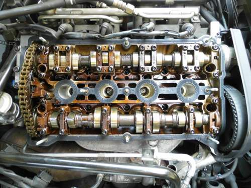

@Mirof und @c2ho , hört endlich mit dem "dicken" und "dünnen" Öl auf!!! @c2ho , nicht grundlos wird es sich bei Deinem Bekannten um einen Ex-VW-Mitarbeiter handeln, wenn er so einen Blödsinn ernsthaft verbreitet!
  • Die Zahl vor dem W gibt die Zähigkeit des Öls beim Kaltstart an. Je kleiner die Zahl, desto dünnflüssiger ist das Öl bei kalten Temperaturen und desto weniger mineralischer Anteil im Öl.
  • Die Zahl nach dem W gibt die Schmierfähigkeit bei Betriebstemperatur an. Je größer die Zahl, desto beständiger ist das Öl gegen Schmierfilmabriß bei hohen Betriebstemperaturen (Turbolader!).
Will heißen, daß z.B. ein 10W40 oder 5W30 bei betriebswarmen Motor nicht "dicker" ist als ein 0W40 oder 5W50.
5W40 ist für den Motor vom Hersteller vorgesehen, wer es sich leisten möchte, kann natürlich auch 0W40 oder 5W50 verwenden. Von ...W30-Ölen in Turbomotoren rate ich dringend ab.
Mischkolino
(Ich hoffe auch, daß ich nicht unverschämt klinge ;))
So sieht ein 1.8T nach 285Tkm aus, der immer nur vorgeschriebenes 5W40 bekommen hat:
P1000623
@Mischkolino
Das Bild kenne ich irgentwo her?

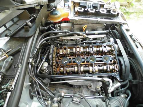

Ja, habe ich schon öfter im Forum gezeigt.
Das ist nicht deiner oder?
Ich kenne das Bild von einem 1.8T aus dem A4 B5 der völlig zugeschlammt war und mit Diesel gefüllt und gereinigt wurde.
Das gab's auch ein Video dazu.
@blue vectra th schrieb am 20. März 2016 um 20:42:19 Uhr:
Das ist nicht deiner oder? [...]
Doch, ist definitiv meiner. Habe seinerzeit die VDD erneuert.
P1000622
Ok,sieht sieht dem hinterher Foto vom besagten Motor seht ähnlich aus.
MFG
