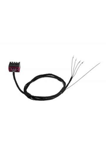

So siehts aus, nen neuen Lenkstockhebel (Blinkerhebel mit Tempomatschalter) einbauen, die 5-6 kabel verlegen, anschliesen und im Kombiinstrument die Funktion freischalten!
Das Wars, du brauchst kein Steuergerät!

3.) Habe ich den passenden Hebel besorgt. Ist ein gebrauchter für 50 Euro geworden.
4.) Da der Kabelbaum zum GRA-Schalter nicht verbaut war, habe ich den auch noch gekauft.
5.) Nun ging die Umbauaktion los:
Hebel tauschen = kein Problem.
Kabelbaum einziehen = Oh weh, das war ganz schön fummelig. Wenn das nicht alles so eng wäre und man nicht im Dunkeln über Kopf arbeiten müsste, wäre es ganz einfach. Aber leider war es nicht so. Für das Kabelbaum legen kann man gut und gerne 1,5 Stunden rechnen, wenn man das noch nicht gemacht hat. Gerade die Pins an dem Stecker zur Wasserbox haben es in sich.
6.) Alles wieder zusammengebaut, und den Schalter mit der Diagnosesoftware geprüft -> Alles prima.
