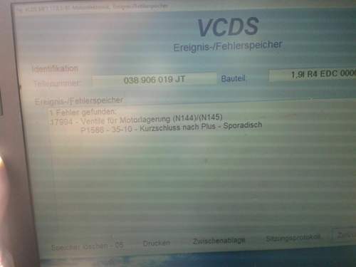

1,9 TDI hat keine Leistung, kein Unterdruck an der Dose, russt schwarz bei Volllast
Mein AVF läuft wie ein Polo mit 45 PS. Null Leistung und hinten macht er ordentlich schwarz raus.
Der Turbo ist relativ neu, deshalb schließe ich den mal aus.
Gewechselt habe ich nun schon das AGR Ventil, N75 Ventil und alle Unterdruckschläuche. Alles Neuteile, keine Gebrauchten.
Mir ist aufgefallen wenn ich den Schlauch von der Druckdose (über dem Turbo) abziehe, spüre ich keinerlei Unterdruck am Schlauchende. Das sollte doch der Fall sein oder?
Hat jemand einen Tip? Kann es auch an der Tandempumpe liegen?

Kein Unterdruck, keine Reglung vom Lader, keine Luft-keine Leistung-schwarzer Rauch.
Wenn der Bremskraftverstärker geht, sollte die Unterdruckpumpe arbeiten. Dann ist entweder was falsch angestöpselt oder falsch rum drin wie z.B. das Rückschlagventiel.
Der Bremskraftverstärker hat ab und zu Aussetzer. Zudem ist mir aufgefallen das der dicke Stutzen an der Tandempumpe (LUK) locker ist. Kann es sein das die Pumpe dadurch Nebenluft zieht und deshalb alles spinnt?

Du musst den komplettem Unterdruck Kram kontrollieren, er darf nirgends Nebenluft ziehen dann haut es dir komplett den Unterdruck aus dem System.
https://audi.7zap.com/de/rdw/audi+a4+avant/a4/2004-249/1/131-131025/
Da ist deine Unterdruck Anlage. Bei 31 ist der Lader. Schau auch ob das Rückschlagventiel richtig herum drin ist. Nehme es raus und Blase sauge mal dran. Richtung Turbo kann man nicht blasen nur die Luft aus den Leitungen saugen. Dann ist er richtig herum drin. Die Dinger gehen gerne mal kaputt und sperren gar nicht mehr oder sind zu. Und schau auch ob der Unterdruckspeicher ok ist. Der sitzt total versteckt am Block unter dem Lader. Da bricht schon mal gerne auch der Anschlussnippel ab.

Das bei dem N75 Ventil ein Schlauch nur frei im Motorraum hängt is doch normal oder?
N75 braucht Unterdruckversorgung über eine Schlauchleitung. Vermutlich hast Du Dein Problem damit identifiziert. Lose Leitungen mit offenen Enden halte ich für unbeabsichtigt.
Das Ding hat drei Leitungen, zwei dünne und einen dicken.
Die Dünnen sind für Unterdruck, einmal der von der Pumpe und die andere dünne Leitung geht dann zur Druckdose vom Lader.
Der Dicke ist zum Unterdruck ablassen, der muss an den Luftfilterkasten. Sonst zieht der Dreck rein und dein N75 ist wieder kaputt. Das ist der Anschluß der im Bild keine Leitung dran hat.

Am Luffi-Kasten finde ich keinen Anschluss. Seit ihr sicher das der Schlauch dort rankommt? Falls ja ist der ja ziemlich gut versteckt.
Ich habe mich geirrt. Der lose Schlauch ist am Magnetventil (14 im Bild).
Auf dem Bild sieht man auch schlecht wo der Schlauch mit der Nr 39 rangeht.
Ah ok...
Das auf dem Bild dürfte dein AGR sein? Oben im Bild ist die Leitung dran die du vermutlich super sehen kannst, die kommt von zweiten Druckwandler.
Und unten ist noch eine Dose für die Saugrohrklappe, und da müsste deine Leitung dran kommen.
