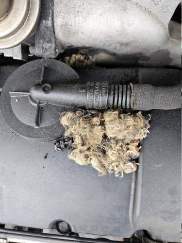

Ich habe einen Golf IV Variant von 2002 mit einem 1.9 TDI mit 131 PS und ohne Rußpartikelfilter.
Der Wagen hat mittlerweile 323600 km runter und läuft eigentlich immer noch einwandfrei.
Seit einiger Zeit jedoch ist mir aufgefallen, dass der Motor nicht mehr die volle Krauft hat. Man merkt quasi wie der Turbo seine Mühe hat die Leistung auf die Räder zu übertragen. Außerdem meine ich ein Zischen zu hören.
Bei normaler Fahrt ohne Vollständigkeit ruckelt der Motor zudem leicht. Außerdem rußt oder qualmt der Golf stark, also mehr als sonst, und der Verbrauch ist ebenfalls höher als sonst.
Aufgrund dieser Indizien tippe ich auf irgendeinen Schlauch, der defekt sein könnte. Ich als Laie konnte aber bei einer Sichtkontrolle nichts dergleichen finden.

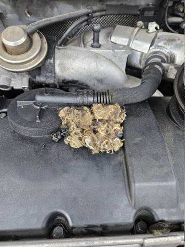

Was ich aber fand, war folgendes siehe Bilder unter der Plastikabdeckung des Motors. Ein Nest, womöglich gebaut von einer Maus, irgendwoher muss sie das Material ja haben. Von der Dämmwolle der Motorhaube ist es nicht, die ist absolut intakt.
Hat jemand eine Idee?

Sieht aus als ob da ein Marder gewerkelt hat, die Dämmung kommt von der Rückwand, auf dem Bild sieht man das diese zerpflückt ist.
Wenn du die Nase über den Motorraum hältst wirst du wahrscheinlich starken Uringeruch wahrnehmen. Da konkurrieren wohl zwei Marder in deinem Auto.
Die Probleme könnten von zerbissenen Unterdruckschläuchen ursächlich sein. Am besten mal abnebeln.
Fehlerspeicher auslesen würde auch noch Sinn machen.
Wenn du es nicht selbst machen kannst hast du noch die Möglichkeit es über Teilkasko laufen zu lassen sofern sich ein Tierschaden bestätigt.

Das was du siehst ist nicht die Rückwand sondern einfach nur mehr von dem Zeug aus dem Nest, was da hinten runter gefallen ist. Das ist nicht die Rückwand, sondern ein Metallrohr, was vom Luftfilterkasten wegführt. Nach Urin riecht es auch nicht und ein Marder würde meiner Meinung nach auch gar nicht zwischen Motor und Plastikabdeckung passen.
Trotzdem ist ein zerbissener Schlauch oder so nicht ausgeschlossen. Ist im Prinzip egal ob zerbissen oder gerissen.

Oh, ja hatte das Bild nur überflogen allerdings muss die Dämmung trotzdem irgendwo herkommen.
Marder können sich ziemlich platt machen und kommen durch die kleinsten Löcher.
Ich würde mir mal die Unterdruckschläuche zum VTG anschauen, die werden gerne zerbissen.
