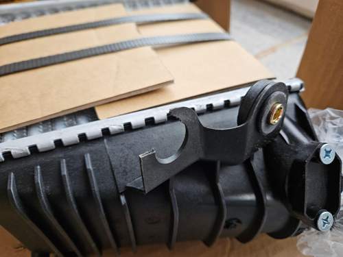

Was ich aber fand, war folgendes siehe Bilder unter der Plastikabdeckung des Motors. Ein Nest, womöglich gebaut von einer Maus, irgendwoher muss sie das Material ja haben. Von der Dämmwolle der Motorhaube ist es nicht, die ist absolut intakt.

Sieht aus als ob da ein Marder gewerkelt hat, die Dämmung kommt von der Rückwand, auf dem Bild sieht man das diese zerpflückt ist.
Wenn du die Nase über den Motorraum hältst wirst du wahrscheinlich starken Uringeruch wahrnehmen. Da konkurrieren wohl zwei Marder in deinem Auto.
Die Probleme könnten von zerbissenen Unterdruckschläuchen ursächlich sein. Am besten mal abnebeln.

Das was du siehst ist nicht die Rückwand sondern einfach nur mehr von dem Zeug aus dem Nest, was da hinten runter gefallen ist. Das ist nicht die Rückwand, sondern ein Metallrohr, was vom Luftfilterkasten wegführt. Nach Urin riecht es auch nicht und ein Marder würde meiner Meinung nach auch gar nicht zwischen Motor und Plastikabdeckung passen.
Trotzdem ist ein zerbissener Schlauch oder so nicht ausgeschlossen. Ist im Prinzip egal ob zerbissen oder gerissen.

Ich würde mir mal die Unterdruckschläuche zum VTG anschauen, die werden gerne zerbissen.

Ist das Zischen bei Ladedruck zu hören?
Falls ja, such mal vorn rechts am Ladeluftkühler die Flansche ab. Da könnte etwas undicht sein.

Wenn du alles in Ruhe kontrollieren willst, also am besten die ganze Ladeluftstrecke, sieht man schon ein wenig mehr ohne Stoßstange. Bühne wäre die Königslösung. Wenn du den Wagen sicher aufbocken kannst, kannst du auch so mal drunter schauen.

Wenn man den Stoßfänger abbaut, sitzt der LLK (Ladeluftkühler) in Fahrtrichtung rechts vor dem Innenkotflügel. Kontrolliere einfach mal alle Verbindungen der Ladeluftstrecke. Wenn du kleine Öltröpfchen oder Ölspuren siehst, dann ist es dort undicht.

War heute bei einem Mechaniker, der hat den Fehlerspeicher ausgelesen, dort ist aber nichts hinterlegt. Verständlich, denn der Motor geht ja nicht in den Notlauf. Er hat alle oben liegenden Schläuche geprüft, die sind in Ordnung. Das Zischen beim Gas geben konnte er auch hören, er sagt es kommt von der Beifahrerseite vorne. Da geht die Ladeluftstrecke wohl zum Ladeluftkühler. Da irgendwo kommt es her. Leider hatte er keine Bühne frei um nachzuschauen.

Ich habe mir das da um den LLK herum mal angeschaut aber konnte keine, zumindest offensichtliche, Undichtigkeit finden.
