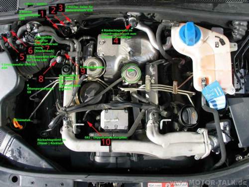

Themenstarteram 23. Mai 2015 um 20:01
hab mal ein Bild vom Motor gemacht. Könnt Ihr mir vielleicht sagen, ob bei der makierten Stelle der Öldruckschalter sitzt? Und wo könnte der Schlauch für den Kurbelgehäuse(über)druck sitzen? Ich wollte mal schauen ob der Dicht ist.
VG
am 24. Mai 2015 um 11:14
Hallo
Nein, an dieser Stelle müsste ansich eher der Schlauch aus dem Kurbelgehäuse im Ansaugtrakt münden. Da sind doch Ansaugluft-Meß-und-Steuersachen, etc. Beim Benziner z.B. der Luftmassenmesser mit Werten für das MSG.
Du hast zwar einen Diesel-V6, aber auch bei dem muss um an den Öldruckschalter auf jeden unter dem Auto sein.
Also:
- Auffahrschutz abnehmen - muss auf jeden Fall!
- Ölfilter suchen und finden. Sollte beim Diesel auch unter dem Auto, etwa 30 cm. hinter dem linken Scheinwerfer sitzen.
- Der Ölf8ilter ist - soweit vorhanden, bei den V6 standardmäßig vorhanden - auf den Ölkühler aufgeschraubt.
- Der Ölkühler wird vom Kühlwasser durchlaufen.
Grund: Das Motoröl hat bei betriebswarmem Motor etwa 100 bis 110 Grad, das Kühlwasser 90 Grad. Dadurch, dass das Öl Richtung Kühlwassertemp. "gezogen" wird (von 110 Grad Richtung 90 Grad) wird dessen Temperatur stabilisiert, und auf jeden Fall dafür gesorgt, dass es nicht zu heiß wird.
Denn: Richtig kalt (z.B. unter Null Grad) soll das Öl ja auch nicht werden. Dieser Zustand wird nicht angestrebt!
- Beim Abnehmen des Ölkühlers plätschert Kühlwasser und Motoröl umher. Über = hinter dem Ölkühler ist der Öldruckschalter. Er hat einen Stecker mit 2 Adern Anschluß und sieht ähnlich aus, wie eine verkürzte Zündkerze (ich muss jetzt bei diesem Vergleich etwas schlucken!), also ähnlich.
- Wie eine Zündkerze auch, lässt sich dieser rausschrauben.
- Oft wird der Öldruckschalter, wenn er seine Funktion aufgibt, gleichzeitig auch undicht.
Laut Forum schafft man es mit spitzen Fingern und/oder guter Spitzzange, den Öldruckschalter auszubauen, ohne Ölkühler und Ölfilter zu demontieren. Aber der Auffahrschutz muss auf jeden Fall ab, und Du musst unter das Auto!
Wie gesagt: Deine markierte Stelle zeigt den Ansaugkanal mit Luftfilter, etc. dort endet der Schlauch, der das Kurbelgehäuse entlüftet.
Viel Erfolg, und wenn möglich und Du das Auto am Dienstag nicht direkt brauchst: Mache es nach den Feiertagen. Es könnte länger dauern, besonders wenn man wenig Routine hat.
Viele Grüsse
Thomas
