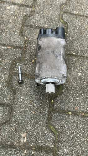

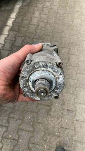

ja das klingt so als wäre der Riemen im Lenkgetriebe defekt, so dass der Motor frei dreht, welcher die Kraft des Elektromotors auf die Lenkung überträgt, vermutlich kannst du noch normal lenken, aber hast keine Unterstützung mehr
Ich habe genau dasselbe Problem mit meinem BMW F20 gehabt. Ich musste das komplette Lenkgetriebe tauschen.
Das Problem liegt daran, dass BMW ca. seit 2010 Aluminiumschrauben verwendet. Unter Lastwechsel wurde der Elektormotor nach ca. 175.000km rausgerissen und hing "schief". Dadurch hat der kleine Riemen im Lenkgetriebe Schaden genommen.
Muss das ganze Lenkgetriebe tauschen obwohl der Elektromotor noch voll funktionfähig ist.
Ich habe seit gestern früh bei unserem F20, exakt das gleiche Problem. Gleiches Geräusch, Schraubenbruch und Lenkung kaputt.
Abschleppung zum Händler erfolgt, es muss das komplette Lenkgetriebe getauscht werden obwohl der Elektro-Motor noch läuft. Ich hoffe stark auf Kulanz da Fahrzeug erst 90 TKM. Bin gespannt was hier rauskommt. 2500€ werde ich aus meiner Tasche in dieses Fahrzeug nicht mehr stecken.

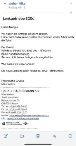

Ich blieb leider auf dem Schaden sitzen.
Mich würde mal interessieren, ob BMW sich kulant zeigt.
Eigentlich ist die Tatsache, dass die Schrauben im Lenkgetriebe bei diesen Modellen reihenweise versagen, eine Frechheit von BMW und liegt meiner Meinung nach in voller Verantwortung bei BMW.

ich habe insgesamt 450€ bezahlt. Relativ noch günstig davon gekommen.
Allerdings habe ich nicht das komplette Lenkgetriebe gekauft, sonder nur das Mittelstück. Die Enden sprich Gelenke usw. habe ich dann vom alten auf das neu umgebaut.
Und die alte Elektronik habe ich auch eingebaut, da das neu sich nicht codieren ließ.
Hat sich bei BMW schon was ergeben?
Ja, Schaden wird voll übernommen. Gott sei Dank. Der F20 wird allerdings jetzt trotzdem getauscht. Schnauze voll von der Kiste...
