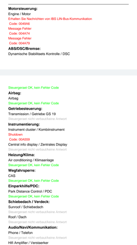

Mein 1er ruckelt stark und springt nur schwer an.
Laut Carly App Diagnose: 2x Glühsteuergerät Fehler
Habe nun ein funktionsfähiges gebrauchtes für 20€ bekommen und würde es gerne austauschen. Aber wo zum Teufel liegt das Steuergerät?
Komm ich ohne eine Hebebühne an das Bauteil?
Muss nach den Wechsel etwas codiert werden?

Liegt unter der Ansaugbrücke.
Muss nichts codiert werden.
Aber die Glühkerzen solltest Du auch wechseln.
Wenn Du weißt, wie man die wechselt ohne abzubrechen.
Und hinterher die ASB wieder abdichten.

Nehme an die Glühkerzen würden einen eigenen Fehler hinterlassen richtig?
Wäre jemand hier so nett und könnte mir auf einem Bild mit geöffneter Motorhaube einkreisen, wo der Stecker genau liegt?
Bei mir war im Fehlerspeicher: Glühkerze 1, 2, 3 und Vorglühsteuergerät Ansteuerung fehlerhaft. Meine Glühkerzen wurden jedoch erst vor kurzem gewechselt ergo war das Vorglührelais defekt.
