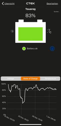

@ReiniT sicherlich hast du die original verbaute FIAMM Batterie drin. Das ist eine billige Version einer AGM Batterie, die man auch im AGM- Modus laden sollte. Der Ladealgorithmus ist wohl ein Buch mit 7 Siegeln, da es keiner weiß wann und wie die Batterie geladen wird. Auch beim SC bekommt man keine Antwort. Deshalb ist das Teil immer wieder Grund für viele Beschwerden. Ich habe mir einen CTEK Ladestecker hinter die Abdeckung der Abschleppöse gebaut und lade diese Batterie ungefähr einmal im Monat mit einem CTEK Ladegerät auf und hoffe damit die Probleme zu beherrschen. Bei meinem war die Batterie nach 3 Jahren und 17.000 km komplett platt und wurde getauscht (unter Garantie, weil ich das Auto gerade gekauft hatte). Dummerweise haben die wieder das FIAMM Billigding eingebaut, anstatt was vernünftiges.

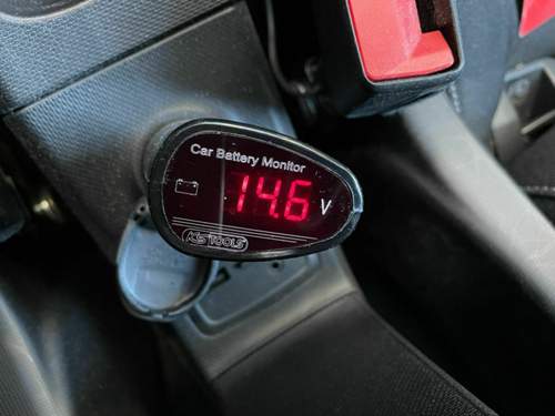

Die 12V Batterie wird geladen wenn Motor an ist, also grüne Reday Anzeige leuchtet. So sagt auch die App, Motor einschalten. Das würde bedeuten, wenn man nicht viel fährt, reicht einfach Motor einschalten:D
