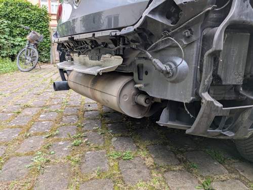

Moin,
beim Kauf hatte ich beim Händler schonmal nachgefragt was es kosten würde, 'ne Anhängerkupplung nachzurüsten. Der Verkaufer hat kurz mit der Werkstatt telefoniert und rausgefunden, dass der Kühler mitgetauscht werden muss und das ganze dann knapp 2500€ kosten würde. Da hab ich sofort abgewunken und einen Dachgepäckträger fürs Fahrad bestellt.
Jetzt ist dieses Jahr ein neues Bike dazu gekommen, was aufgrund der Geometrie nicht auf dem Dach transportiert werden kann. Die Sache mit dem Kühler ignoriere ich einfach mal, da die Kupplung ausschließlich für einen Fahrradträger benutzt wird. Allerdings macht mir der geringe Platz zwischen Endtopf und Heckschürze ein bisschen Sorgen. Ab Werk kann die Kupplung mitbestellt werden. Wird dann ein anderer Endtopf verbaut der eventuell auch nachgerüstet werden kann? Oder passt das einfach so?
Besten Dank für eure Antworten! Beim BMW Händler ist das leider nicht telefonisch zu klären und auch nicht ohne Termin vor Ort...
Anbei noch zwei Bilder:

Schau mal in den ETK. Für den 125i gibt es dort zwei Kühler, einen für den Handschalter und einen für Automatik. Von einer Anhängerkupplung ist da nicht die Rede.
Bei anderen Motoren, z.b. 120d, gibt es noch einen extra Kühler für die "Heissland Ausführung".
Beim Endschalldämpfer ist es allerdings tatsächlich so wie du bereits vermutet hast, hier gibt es jedenfalls zwei Teilenummern:
18307636421 ohne AHK
18307636080 mit AHK

Anscheinend unterscheidet sich die werkseitige AHK von der Nachrüst AHK:
18307636421 (S235A=Nein)
Für Fahrzeuge mit
Anhängerkupplung abnehmbar
nur passend zu Nachrüstung
Anhängevorrichtung abnehmbar
18307636080 (S235A=Nein)
Für Fahrzeuge mit
18307636421 (S235A=Ja)
Für Fahrzeuge mit
ich denke du brauchst den 18307636421, und den dazu passenden AHK Nachrüstsatz. Alles in allem wird das aber sicher nicht ganz billig werden.

Ich grabe diesen alten Beitrag mal hervor, da ich an meinem 120i (EZ 12/2018) eine abnehmbare AHK nachrüsten möchte.Das ich dazu einen anderen Endschalldämpfer benötige konnte ich schon in Erfahrung bringen. Mit dem bisher verbauten Topf ist zu wenig Platz zwischen Auspuff und Stoßfänger.
Hat das schon mal jemand praktiziert und wo landet man denn preislich für einen geeigneten Endschalldämpfer?
Konnte dazu jetzt nicht wirklich was finden.
Die abnehmbare AHK kommt mitE-Satz auf ca. EUR 600,- und den Anbau kann ich selbst bewerkstelligen, habe ich bei anderen Fahrzeugen schon mehrfach gemacht.
Den ESD gibts direkt bei BMW:
https://www.leebmann24.de/.../?...
Evtl. hilft die Teilenummer: 18308638770

Weiß zufällig jemand, ob die Abgasanlage werksseitig am Stück ist, also ob man den originalen Endschalldämpfer abflexen muss und den neuen dann mit einem Verbinder adaptiert?
@ANBOJA schrieb am 9. März 2022 um 05:36:22 Uhr:
Ja, genau so ist das.
