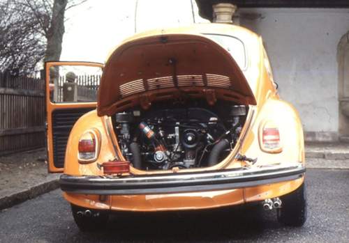

kannst Du nicht mal nen foto vom Motor hier rein stellen? man müsste den Zylinderkopf und die Ansaugbrücke sehen, dann kann man mehr sagen...

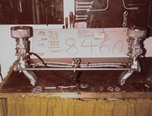

Ich hatte es früher mal probiert, bei 70PS war SCHLUSS definitiv, mit der Serien-Nockenwelle.
1,25 Kipphebel und ordentlich bearbeitete Köppe (im Bild) brachten keine 5PS. Vieleicht lag manches noch daran, dass ich noch keine Lamda-Sonde hatte. Auch die Webers wurden später noch mal überarbeitet. Aber 75PS wären dann geschätzt trotzdem das absolut höchste der Gefühle, ohne Nockenwellentausch. Aber wie gesagt, das Konzept kann dafür gedacht sein, dass er sich erst einmal einübt, in die Materie. Das braucht jeder Anfänger, der später mal große Dinge vor hat.
Grüsse.:)
