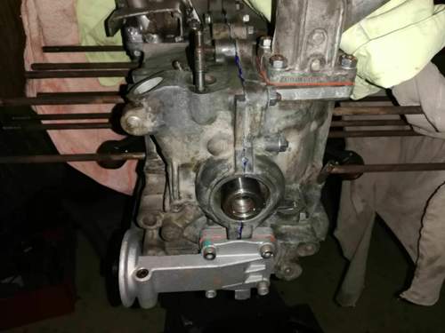

Bin dabei auf extrem viel Gepfusch gestoßen. Ging schon damit los, dass die Muttern des Ölsiebdeckels komplett festgeknallt waren. Dazu war der Deckel selbst so mit Fett verklebt (war schon kein Öl mehr, sondern wirklich in den festen Zustand übergegangen), dass er sich selbst auch nicht lösen wollte. Als ich ihn dann endlich mit vorsichtigem Rütteln nach ner Viertelstunde endlich herunter hatte, fand ich auch den Grund dafür. Das Ölsieb war total verbogen und hinüber. Das Sieb wurde wohl mitsamten Deckel so zugeknallt, dass es irgendwie hielt und dicht aussah (Sprecher aus dem Off: Es war aber nicht dicht!). Wie die Werkstatt letztes Jahr den Ölwechsel (entsprechender Zettel war im Motorraum zu finden) ordentlich durchgeführt haben will, ist mir schleierhaft. Den Deckel und das Sieb haben sie jedenfalls definitiv nicht abgenommen und gereinigt. Wahrscheinlich Öl abgesaugt und neues drauf gekippt ...

Der läßt sich mit insgesamt sechs Muttern (auf Gewinden) anknallen, bis der Siebflansch flachgequetscht, der Deckel verzogen oder die Stehbolzen abgefetzt bzw. die Gewinde ausgerissen sind. Dem Wahnsinn sind keine Grenzen gesetzt. :eek:
Weiters sind die Dichtungen (eine oberhalb und eine unterhalb des Siebes!) trocken zu verbauen, sowie die Dichtflächen trocken und fettfrei zu halten! Eingeölt werden lediglich Dichtungen, die bei der Montage verschoben werden - wie z. B. der Dichtring eines einzuschraubenden Ölfilters!

Den Ölsiebdeckel leg einmal z. B. auf eine Glasplatte - wenn der nicht 100% plan aufliegt, gönn Dir einen neuen. Kostet eine Bagatelle und macht (zusammen mit den beiden Dichtungen, Kupferscheibchen und Hutmuttern!) wieder dicht - sofern mit Gefühl kreuzweise handfest angezogen und nicht angeknallt wird. :)

Die kann man sehr wohl "anknallen". Insbesondere wenn man keine Hutmuttern verwendet, die eigentlich drauf gehören, sondern "normale" Muttern. Die waren so fest, dass ich sie mit ner 1/4" Ratsche kaum gelöst bekommen habe. Ich hab dummerweise keine "Vorher-Bilder" gemacht, sonst würd ich euch das hochladen. Wäre schon rein aus "Beweisgründen" sicherlich sinnvoll gewesen :D
Aber ich hab das olle Sieb und den Deckel noch und hab sie sogar gesäubert! :D
Ist auf den Fotos nur bedingt gut einzufangen, aber man sieht glaube ich deutlich, dass da gar nichts mehr plan ist. Am Deckel hat sich sogar die Farbe gelöst ...
@Naxel63 als ich das Teil gesehen habe bin ich sofort zu ner örtlichen Käfer-Werkstatt gefahren, die Sieb und Deckel auf Lager hatten. So teuer sind die Teile ja nicht. Hätte ich auch direkt mitbestellt, aber einfach nicht damit gerechnet, dass die so im Eimer sind. Sind ja keine Verschleißteile im eigentlichen Sinne ...
Habe gestern Abend auch nen neuen Satz Zündkabel + Stecker bestellt. Sollten in paar Tagen da sein. Dann wird umgesteckt und hoffe, dass sich meine Zündaussetzer damit erledigt haben. Sonst werd ich euch nochmal um Rat bitten müssen. Werde in jedem Fall berichten :)
Das Sieb sieht ja noch recht gut aus! Das ist so weich, daß Du es mit einem planen Deckel durchaus wieder flach kriegst. Da hab ich schon Dinger gesehen, die im Bereich der Löcher völlig flachgequetscht und ausgeweitet waren, so daß richtige "Ohren" wegstanden! :D
Schadet aber sicher nicht, wenn Du die Teile neu gibst. Auch die Ablaßschraube in der Mitte muß man nicht anknallen - mit Gefühl anziehen, bis sich die (neue!) Kupferdichtung gesetzt hat. Paßt.
Jo genau so hab ich das auch gemacht. Das war schon alles letzte Woche :)
Stimmt, das hatte ich vergessen. Die Ölablassschraube war "überfest" angezogen; also Gewinde hinüber ... Da die Teile ja echt nur paar Euro kosten und ich nun die Gewissheit habe, dass die ordentlich abdichten, habe ich gar keinen Gedanken mehr daran verschwendet die alten Teile zu reparieren oder auszudengeln :D
