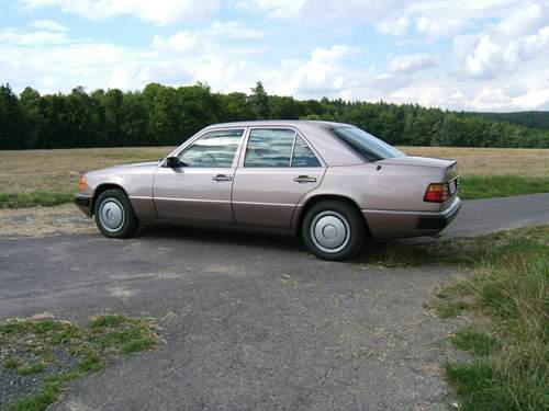

Hallo, kann mir einer sagen, ob meine Winterreifen 195/65 R15 auf diese Stahlfelgen passen?

Auf 7J-Felgen kann man technisch gesehen 195er bis ca 215er Reifen aufziehen.
Die Frage ist immer, hast du ein Papier auf dem steht, dass die jeweilige Kombination auf dem W124 gefahren werden darf?
Von Werk aus sind imho nur 7J-Felgen mit ET 41 oder 42 in Kombination mit 205er Reifen zugelassen.
Papiere wüsste ich nicht dass ich diese habe, wer stellt dieses denn aus? Habe im Netz zahlreiche 195/65 R15 mit Stahlfelgen auf nem W124 gesehen, dachte das dürfte daher kein Problem darstellen. Welche Typbezeichnung der Stahlfelgen das im Einzelfall alles waren, weiß ich natürlich nicht.

Die findest du in der Räder und Reifenfreigabe von daimler-benz (kannste auf www.mercedes-benz.de runterladen).
195er auf 6,5er Felge ist Standard, auf 7er muss per Einzelabnahme eingetragen werden, aber machbar.
Die einpresstiefe und die Felgenbreite beeinflussen u. A. ob das Gummiam Auto schleift
Passt so.
Damit ist meiner und viele andere ab Werk ausgeliefert worden
7x15 et37
Da hast du noch Kilometerweit Luft zu Kotflügel, Radlauf und festen Teilen

Sicher dass ET 37 beim W124 Standard war?
Diese ET finde ich in meinen Unterlagen nicht, war imho erst später beim W210 Standard.
War unglcklich ausgedrückt. Die Kombination vo TE passt ohne Probleme ( 195 / 65 15 mit 7x15 et 37 )
Ab Werk rollten sie auf 6x15 et 49
Die Verlinkten Stahlfelgen, sind vom 210er. Steht auch in der Beschreibung:
"Felge MB 210 400 0702 Gefahren W210"
Passt so auf den 124er, da wird kein Hahn nach krähen. Zumal die Achslasten der 210er höhers sind wie die des 124ers
Ab Werk rollten nur die kleinen, frühen Motorvarianten auf 6x15 vom Band, die dann aber 185er Reifen hatten.
Die meisten 124er rollten mit 6,5x15 auf 205er Reifen vom Band.
Die Achslasten sind völlig egal dafür, ob danach jemand "kräht" oder nicht. Abgesehen davon dass es vieleicht etwas komisch aussieht, wenn die Felge für den Reifen ziemlich breit ist, merkt das wahrscheinlich nie einer.
Dennoch ist es mit 150€ und 1 Punkt in Flensburg abgehandelt, wenn einer was merkt, und im Falle eines Unfalls kann es natürlich zusätzlichen "Stress" geben, wenn es denn dann da einer merkt...

7" in Verbindung mit 195er Reifen ( Zugelassen von 185 bis 205 .. da kann ich dir ettliche Vergleichsgutachten und ABE von allen möglichen Felgenherstellern vor die Füße werfen ). MB war damals zu 124er Zeiten noch etwas anders drauf; wenn man sich die offiziellen Freigabelisten für Rad Reife Kombinationen anschaut.
Mercedesstern und Teilenummer; mit der niemand, außer einem neugierigen Prüfer oder dem Teilefutzi bei MB was anfangen kann ( unsereins mal außen vor gelassen ). Bei einer Kontrolle fällt eine falsche Reifengröße / abgefahrenes Profil auf. Noch nie .. habe ich jemanden die Teilenummern kontrolieren sehen; derartige Fälle sind mir nicht bekannt ( von unzulässige Rad Reifen Kombis von nicht eingetragenen Zubehör Rädern mal abgesehen )
Man kann natürlich auch einen Satz der richtigen 124er Stahlfelgen kaufen, da gibts ja auch genügend zur Auswahl.

Wollte den TS nur darauf hinweisen dass es rein rechtlich nicht zu 100% wasserdicht ist.
Zunächst einmal danke für eure Hilfe!
Habe die Felgen heute gekauft und die 195er draufziehen lassen.
Wo genau könnt ich denn die Reifen-Felge Kombi abnehmen und eintragen lassen?
natürlich beim TÜV.
Aber wie weiter oben schon gesagt wurde, du wirst keine Probleme bekommen, wenn du es nicht machst, zum einen weil es NIE jemandem auffallen wird und weil es selbst bei einem Versicherungsfall keine Unannehmlichkeiten verursachen wird.
