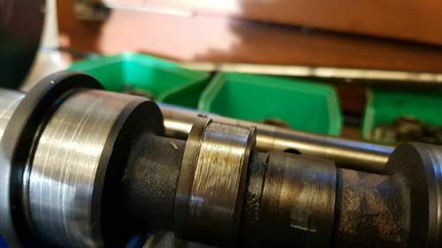

Der Kopf ist schon so gut wie frei, ich muss nur noch die Krümmer und die Zündung entfernen.
Der Faltenbalg zwischen Luftfilterkasten und Ansaugbrücke war gerissen, ebenfalls einige Unterdruckschläuche. Die Ölwanne ist mit viel Silikon Dichtmasse abgedichtet, da habe ich eine neue Dichtung bestellt.
Die Ansaugbrücke und den Ventildeckel will ich Sand oder Glasperlenstrahlen lassen. Was würdet ihr empfehlen?
