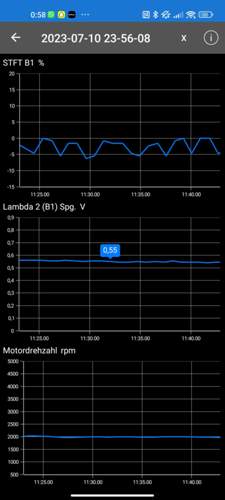

Moin zusammen,
Ich habe mir jetzt den Dongle etc. angeschafft und heute ein paar Testmessungen während der Fahrt gemacht.
Bei Bild 1 bin ich einfach Mal im zweiten Gang mit ca 2000U/min gefahren und man sieht das die Lambda Sonde 0.55V meldet und die Kurzzeitadaption zwischen 0 und -5% pendelt. Langzeitadaption steht immer bei etwa +7%.
Bei Bild 2 habe ich dann man voll durchbeschleunigt und man sieht ganz gut wie bei 4500 U/min spätestens Schluss ist. Kurze Zeit später hört die Kurzzeitadaption auf zu regeln (0%) und die Lambdasonde meldet 0.7-0.8V (Gemisch zu fett?). Auch hier im zweiten Fall ist die Langzeitadaption immer bei etwa +7% (Erklärt das die erhöhte Spannung an der Lambda Sonde?).
Fehlerspeicher auslesen ergibt dann die Fehler in Bild 3.
Wenn ich mir in der App außerdem die Emissionsanalyse anschaue dann scheint alles okay zu sein außer der Kat (Bild 4). Ist das ein Hinweis oder normal?
Danke schonmal für eure Hilfe!
2000 U/min konstant
Beschleunigung: Zündaussetzer ab 4500U/m
Fehlerspeicher
+7 heisst es wird nachgefettet. Mein ASN damals war zwischen -2 und +3%. Für komplette Aussetzer reicht das aber IMHO nicht. Ich würde dann als nächstes den Benzindruck messen. Nicht dass der Filter leidlich "zu" ist und mit steigendem Fluss immer mehr Druck verloren geht. Auch Benzindruckregler kann man prüfen, der wird halt auch per Unterdruck angesteuert.
