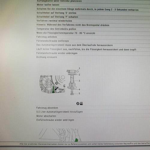

Bei mir war es so das zu wenig Öl im Getriebe war.
Ich hab 0,5 Liter nachgefüllt, seit dem ist es verschwunden! War bei mir im Winter die ersten 300m. Da brüllte die Automatik und nichts passierte.
Ich hoffe ich konnte euch helfen.

Eigentlich sollte Ölnachfüllen keine Auswirkungen haben. Letztlich hat Opel mit dem geänderten Ölstand auch nur den Vordruck an den Magnetventilen beeinflusst. Wenn das Auslöseverhalten der Ventile sich durch 0,5l Ölstand beeinflussen lässt, hat der Automat tendenziell ein anderes Problem.

Du weißt aber das man nach dem einfüllen den Füllstand bei laufenden Motor bei ~80° Getriebeöltemperatur kontrolliert? Und anschließend sollen noch ca. 0,5l eingefüllt werden.
Ist normal in der Warmlaufphase. Wenn es sehr kalt ist wird es am Schlimmsten. Ist um das Öl schneller auf Betriebstemperatur zu bringen. Ich hatte schon eine Spülung ca. 11 Liter Öl wurde gebraucht. Unterschied war nicht wirklich zu erkennen. Hatte davor nur mal das Problem an einem sehr heißen Tag nach dem Retour fahren und danach auf D das er richtig hart den Gang reingekloppt hat. Dachte schon das Getriebe hat was. Kam aber danach nie mehr. Bzw. auch nicht mehr nach dem Spülen, selbst bei sehr heißen Temperaturen. Offensichtlich hat es geholfen. Zum Ölstand, da ist ein Steigrohr verbaut und gefüllt wurde im laufenden Zustand auf Betriebstemperatur bis das Öl überlief beim Steigrohr. Überfüllt wurde da nichts. Macht auch keinen Sinn.
Steht aber so bei Opel im TIS.
Wenn dann nur als Feldabhilfe bei Problemen. Da hatten sie immer schon die "intelligentesten Ideen".
Nein steht in der regulären Anweisung für Ölwechsel bzw. Füllstand korrigieren.
