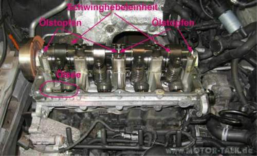

Noch eine Idee: eingelaufene Nockenwelle. Der Motorlauf ist etwas rau. Kann das diese Symptome hervorrufen oder macht eine eingelaufene Nockenwelle über den gesamten Drehzahlbereich Probleme?
Eine richtig eingelaufene Nockenwelle macht normalerweise einen ordentlichen Palaver und man hoert es im Standgas aus dem Luftfilterkasten regelmaessig "blubbern" (bei jeder NW-Umdrehung. YouTube stellt da einige Videos bereit, guck mal nach). Wenn sie allerdings nur "ein bisschen" eingelaufen ist (also im Anfangsstadium), koennte das vielleicht sein, wie du es beschrieben hast... Aber das siehst du ja spaetestens, wenn du den Ventildeckel runter hast. Guck dir dann alles genau an, auch ob die Stopfen auf den Stirnseiten der Schlepphebelwellen noch drin sind.
