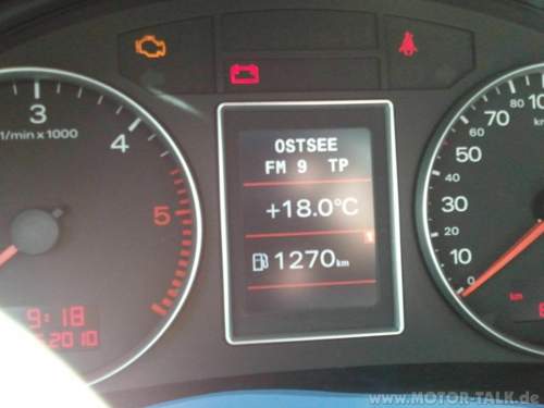

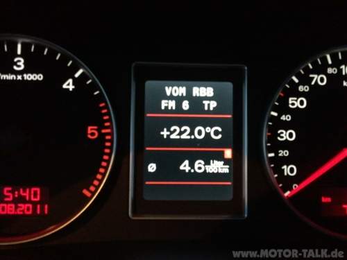

schau mal die Bilder.....2.0 TDI aber 140 PS, echt sparsam die Kiste:p
Foto0130
Foto0256
am 18. August 2011 um 11:07
... und was hat das mit der Thematik zu tun.. kann auch den Verbrauch von unserem Smart posten..Und?
