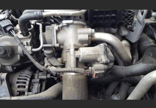

Muss die Ansaugbrücke (Saugrohrbrücke) runter nehmen und die inneren Schrauben werden teils durch
diese CommonRail Leitung verdeckt. Die CommonRail Leitung kann man durch das lösen von 2
Vielzahn schrauben lösen - genügt das um sie ein bisschen weg zu drücken um an die Schrauben der Brücke zu kommen ? Möchte ungern das Kraftstoff System öffnen und das alles weg Schrauben müssen nur um an 2 Schrauben zu kommen. Problematisch ist die Vordere und Hintere Schraube...
Hab mal Bilder drann gehängt damit man sieht was ich meine.
Welche größe haben die beiden Viellzahn Schrauben, also welche Vielzahn Größe braucht man ?
ist ein 2,0TDI mit 143PS
MFG
Loomi

Steht doch alles drinnen im Leitfaden. Fahrzeuge mit Kunststoff Saugrohr____ Einspritzleitungen und Rail ausbauen.
Werkzeug für die Schrauben T10405, ist eine lange T30 Torxnuss. Genauer wie im Leitfaden gehts eigentlich nicht.
Wo liegt das Problem?

hab das mittlerweile aus und wieder eingebaut - den quatsch im Leitfaden... ich weis nicht wer sich sowas ausdenkt.
Kein Wunder das manche "Reperaturen" so viel Geld kosten. Kurzum, die Commonrail Leitung und die Druckleitug usw muss kein Mensch dafür Demontieren, kostet nur unnötig Zeit und Aufwand. Wenn man nur den Leitfaden kennt sieht das alles sehr Aufwendig aus, aber mit ein bisschen Verstand und optimalerweise etwas Erfahrung am Schraubenschlüssel ist das zwar etwas fummelig aber im Grunde fix erledigt.

Ist garnicht so schwer. Motorabdeckung und Schaumstoff abbauen. Dann Kraftstoffleitungen von den Injektoren zum Rail abbauen. Dann die Leitung zur HDP. Vor und Rücklaufleitung von der HDP lösen und sämtliche Schrauben. Rail lösen. Stecker vom Kabelbaum auf dem Motor alle lösen. Dieser kann dann etwas zur Seite gelegt werden.
Dann Ansaugschlauch, Drosselklappe und AGR Ventil ausbauen. Jetzt kommst du an alle Schrauben der Saugrohrklappe dran. Klingt viel, ist aber halb so wild.
Ganz wichtig, das Kraftstoffsystem mittels Software ausgiebig entlüften. Beim ersten starten wird er dann trotzdem etwas länger brauchen, da Luft im Rail und den Kraftstoffleitungen zu den Injektoren verbleibt.
