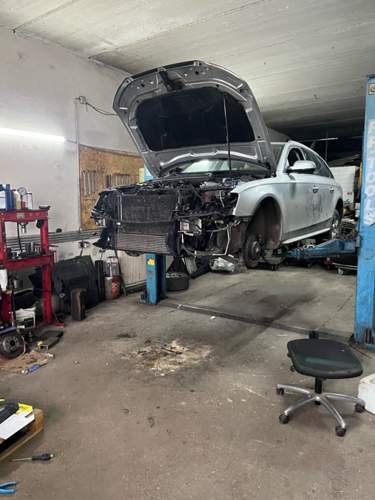

mein A4 b8, 120 PS, 250.000km, Baujahr 2010 ist mir von eine Sekunde auf die andere einfach abgestorben. Mit Ach und Krach konnte ich ihn mit einem Bremsenreiniger nochmal starten, damit ich festgestellen konnte an was es lag (war zuerst der Meinung, dass es ein Motorschaden ist).
Jetzt haben wir schon folgendes durchgeführt:
* Dieselfilter gewechselt
* Dieselförderpumpe bekommt keinen Strom, wenn ich eine separate Batterie und mit zwei Kabeln an die Pumpe halte geht sie, Auto springt aber trotzdem nicht an
* Alle 4 Relais mit 401 untereinander getauscht, falls eines Defekt wäre
Jetzt stehen wir so ziemlich an, wo wir noch suchen könnten. Mein Kollege meint, es ist das Steuergerät? Kann das wirklich sein, dass das Defekt ist und der Schaden dann so groß ist..
PS: das Auto ist mir bei 3/4 voll abgestorben. Wir haben es momentan vollgetankt.

Hallo zusammen, habe heute einen Profi kommen lassen, (ehemaliger VW Mitarbeiter).
Angeblich ist die Hochdruckpumpe verrieben. Somit habe ich jetzt überall Spähne.
Meine Frage. Was muss/soll getauscht werden oder repariert werden. Erfahrungsgemäß sollte man ja keine Hochdruckpumpe kaufen, die ein Nachbau ist.
Also entweder HDP reparieren lassen oder eine gebrauchte einsetzen. Weiters müssen Leitungen und Einspritzdüsen getauscht werden oder reicht auch eine gründliche Reinigung?
Ich habe momentan 254000km oben (Zahnriemen vor 2 Jahren getauscht bei 207.000km). Also werden wir Zahnriemen auch gleich mittauschen.
Weiters frage ich warum ist mir die Pumpe verrieben? Hätte ich es vermeiden können wenn ich den besseren Diesel, also den B0 getankt hätte? Oder muss man dje Pumpe sowieso ab einer gewissen Km-Zahl tauschen.
Danne für eure Hilfe.
Preislich bin ich dann wahrscheinlich bei 1000€ - 2000€ Reparaturkosten..
