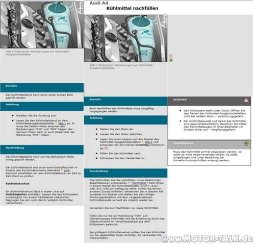

2.Sache: bei mir ist der Kühlmittelstand bei diesen aktuellen Temperaturen selbst bei warmen Motor ca. 1cm unter max.! Ist das nicht zu wenig? Bilde mir ein daß das zu Beginn zumindest bei warmen Motor genau auf max. war!? Habe ich da ev. irgendwo einen Mini-Kühlmittelverlust, oder dehnt sich das Kühlmittel bei jetzt eben 17° außen weniger aus als z.B. bei 30° Außentemperatur?
Ist der Motor kalt --> ca. 1cm unter MAX
Ist der Motor warm --> genau bei MAX
Ich empfehle dir den Motor warm zu fahren (90°) und dann Motor abschalten und Kühlflüssigkeit "G12 plus plus" bis MAX nachfüllen. Dann den Motor kalt werden lassen und den Kühlflüssigkeitsbehälter einmal öffnen und wieder schließen (Druckausgleich).
Später wenn dein Motor wieder warm ist nochmal prüfen ob es bei genau MAX steht wenn nicht wieder bisschen nachfüllen und im Kaltenzustand den Kühlflüssigkeitsbehälter einmal öffnen und wieder schließen (Druckausgleich).
Meiner steht im warmen zustand genau bei MAX und wenn der Motor kalt ist ca. 1cm darunter. Ich musste dieses 2mal machen bis es genau bei MAX war.
VG.
Zum Wasserstand:
Ich weiß jetzt nicht, wie das bei deinem Fahrzeug ist, aber bei meinem ist der Kühlmittelwasserstand im kalten Zustand relevant, so steht es auch im Handbuch. Vielleicht findest du eine ähnliche Bezeichnung in deinem Handbuch, denn sicherer ablesen lässt sich der Wasserstand im kalten Zustand und bei drucklosem System - was sagt dein Handbuch denn dazu?
Was die Temperaturanzeige angeht ist sie bei mir, wenn der Motor warm ist, genau auf dem Strich in der Mitte. Drüber war ich glaub ich noch nie... und bei kälteren Bedingungen kommt er gar nicht so weit, dann ist zwischen Anfang und dem Mittelstrich schluss :( Diesen Winter werde ich mal den Kühler teilweise abdecken - hab keine Lust immer mit halbwarmen Motor zu fahren, zumal es sich im Verbrauch deutlich bemerkbar macht (0.5 - 1l mehr).

Original geschrieben von lappos
Zum Wasserstand:
Dann schau bitte nochmal in deinem Handbuch. Lese dazu auch die hinweise "Motor warm" "Motor kalt" ;-))
VG:

Themenstarteram 10. September 2010 um 19:45
Hi!
Neuigkeiten gibt's, ich war bei Audi! Das Thema Kühlwasser ist gegessen! Der Meister hat tatsächlich den Deckel des Ausgleichsbehälter aufgedreht, und plötzlich schwups stieg der Pegel auf max.! Unglaublich!
